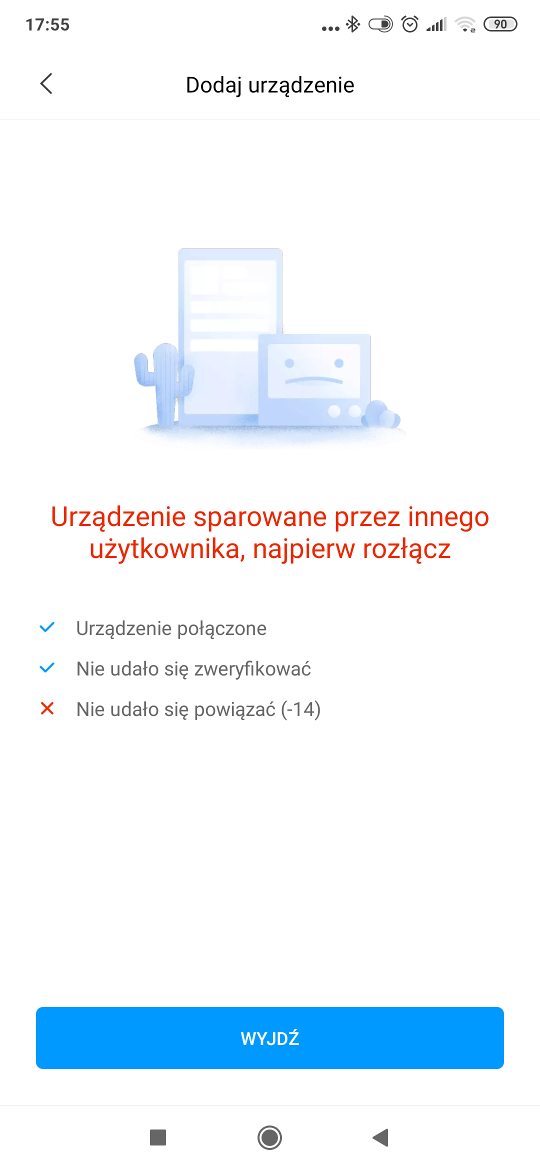

  4. Kupiłem używaną hulajnogę M365. Niestety nie mogę jej w pełni użyć z aplikacją, łączy się ale nie wyświetla żadnych danych. Podejrzewam, że któryś z poprzednich właścicieli nie usunął sprawowania przed sprzedażą. Czy można to jakoś załatwić teraz? Niestety kontakt z osobą która sprawowała hulajnogę jest niemożliwy.
  5. Tego się obawiam :(. Napisałem do gościa i mam nadzieję, że podziała coś w temacie. Dziękuję Ci bardzo za pomoc.
  6. Możliwe, że wina leży po stronie hulajnogi - niekomaptybilne oprogramowanie lub jakiś błąd. Sama hulajnoga działa? Jeździ? Nie pika? Jest jakiś kod błędu? To jest wersja pro czy zwykła? Był robiony reset? Hulajnoga działa, nie stwierdzam żadnych błędów, co prawda to moja pierwsza przygoda z tym sprzętem, ale ładowanie ok, przyspieszanie, hamowanie, światła, żadnych odgłosów, więc ok. Początkowo się nie łączyła (załączam screen), ale po resecie (gaz, hamulec, główny) łączy się bez problemu, pozostaje jednak informacja, że "nie udało się zweryfikować". Wersja hulajnogi zwykła. W Xiaomi Home wyświetla się zdjęcie hulajnogi i trzy parametry: bateria prędkość i coś jeszcze, wszystko z wartością 0. W M365_downG łączy się ale próba sprawdzenia jakiegokolwiek parametry kończy się informacją o wysłaniu zapytania np. o wersję, ale hulajnoga już nie odpowiada. Ale równie dobrze to może być problem po stronie urządzenia. Próbowałeś na innym urządzeniu? Urządzenie wykrywa hulajnogę? Możesz włączyć np. światło z poziomu aplikacji? O tym nie pomyślałem, spróbuje na innym telefonie. Mam Xiaomi Mi9T pro. Nie mogę nic włączyć w M365 tool światło jest przekreślone (inne parametry N/A). Taki problem występuje od pierwszego uruchomienia, czy wszystko było ok i nagle się tak stało? Jeśli nagle - to czy był wykonywany jakiś update, modyfikacja, zmiana ustawień? Jakiś wypadek, zdarzenie, zalanie, uszkodzenie? Historia hulajnogi jest taka, że odkupiłem ją na OLX, podobno przyjechała jako prezent od kuzyna z Niemiec, który z kolei dostał ją jako komplet z kamperem:). Myślałem, czy może być problem z wersją, tzn. że była przeznaczona na rynek niemiecki, a jesteśmy w Polsce. Myślałem też o odłączeniu baterii, ale nie wiem czy to może ją przywrócić do ustawień fabrycznych, bo cały czas myślę czy gdzieś w jej pamięci nie zostało to pierwsze sparowanie. Bardzo dziękuję za dotychczasowe zainteresowanie tematem.

  8. Witam Hulajnoga po sparowaniu z aplikacja (jakąkolwiek), nie przekazuje żadnych informacji jak stan baterii, numer seryjny, aktualna prędkość.... Ma ktoś jakiś pomysł.
