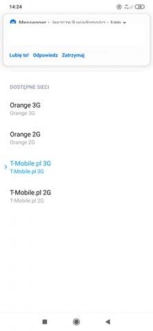

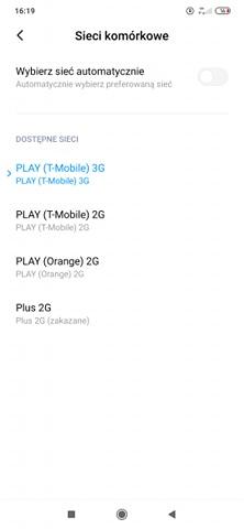

  2. Po resecie wyskakuje ten błąd co na screenie, oczywiście screen jest stary, ale błąd ten sam, to na karcie virgin. Teraz druga sprawa zakupiliśmy przed chwilą kartę play włożyliśmy no i oczywiście jedna kreska zasięgu i internet E, resetowane były tak samo ustawienia. Udało się złapać H+, ale ciągle nie ma LTE i jest w tym pieprzonym Roamingu, co żre baterie, na huawei wszystko śmiga elegancko Nie mamy już siły do tego telefonu...

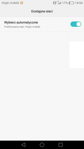

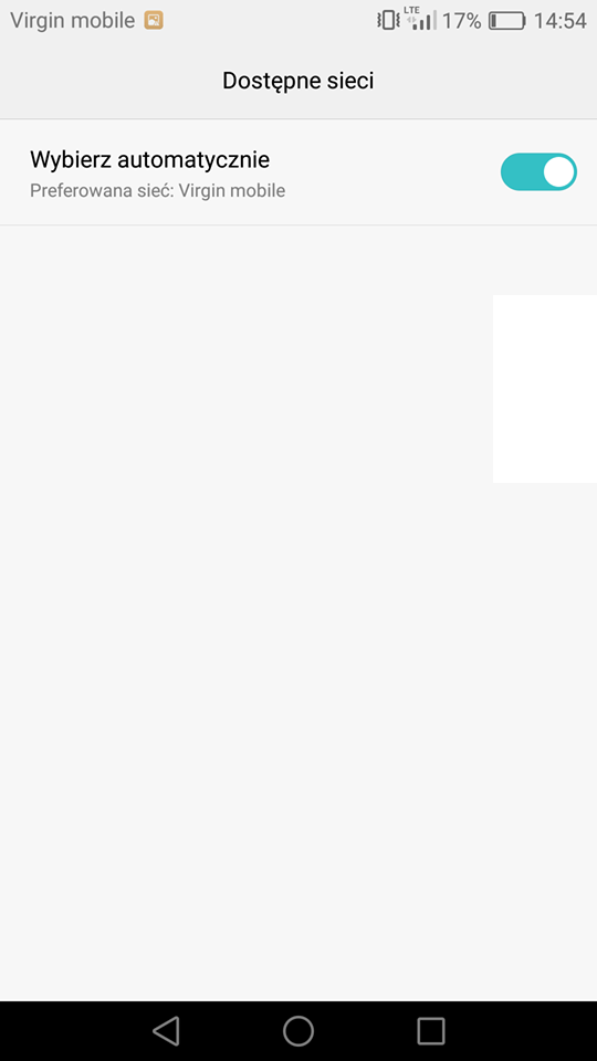

  4. a tak jest na starym telefonie

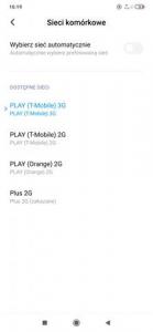

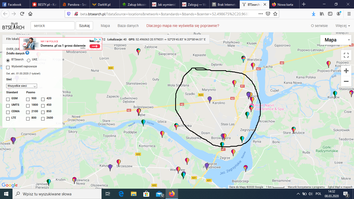

  5. tak ale jak patrze na mapie to ma nadajnik play rzut beretem, teraz taka ciekawostka odpaliliśmy wyszukiwanie sieci ręczne i patrzcie co jest nie wyszukuje nam sieci play, a nadajnik play jest najbliżej, dodaje zdjęcie mapki z zaznaczoną lokalizacją
  6. W Serocku tam dziewczynie łapie LTE, a 8 km od tej miejscowości łapie tylko H, a na starym telefonie full LTE jest to sieć virgin mobile i w ciągu 40 min pobrało 25% baterii, podkreślam że jest to nowy telefon z zafoliowanego pudełka

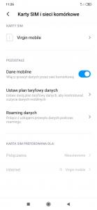

  9. Jest ustawione na automatyczne, oraz preferowany typ sieci LTE. Mam ustawiony APN dla Virgin, myślisz że da to coś jak ustawię na Play ? pytam bo to chodzi o dziewczyny telefon, a ona teraz jest w pracy i nie bardzo ma jak to zrobić

  12. ale dlaczego na moim starym telefonie w tym samym miejscu mam LTE ?

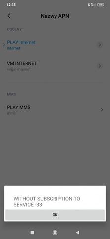

  13. Zrobiłem tak jak pisałeś ale ciągle nie mam LTE tylko H, załączam screen. Na starym telefonie mam LTE po próbie ustawienia APN na play wyskakuje coś takiego

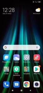

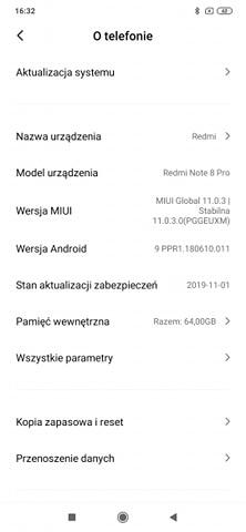

  14. Witam. Dziewczyna kupiła Redmi note 8 pro i od samego początku ma z nim problem, mianowicie nie może połączyć się z internetem. Dane mobilne ma włączone i nad zasięgiem wyskakuje jej literka R, wkładaliśmy do tego telefonu trzy karty, różnych operatorów i działo się tak samo, co najlepsze mam taki sam model telefonu i u mnie wszystko jest ok. Ostatnio pojechaliśmy do serwisu w większym mieście, Pan włożył swoją kartę sim i cud nagle wszystko działa, połączyło się z internetem, oraz było LTE, postanowił włożyć kartę dziewczyny i tu kolejny szok też wszystko działa, wróciliśmy do nas ,,mniejsze miasteczko" nagle cyk, urok prysł, znów brak internetu oraz ta cholerna literak R. Proszę o pomoc co może być nie tak, odsyłaliśmy już ten telefon do osoby która nam go sprzedała i ona nie stwierdziła żadnej usterki. W załączniku dodaje screen. Błagam o pomoc
