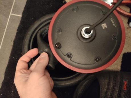

  8. Wentyl !!! Przy wymianie opony ciężko bylo wyjąć wentyl z dziury a teraz mam problem nie mogę go wsadzić. Próbowałem podważyć śrubokrętem ale nie idzie. Jakieś patenty ktos cos ?
