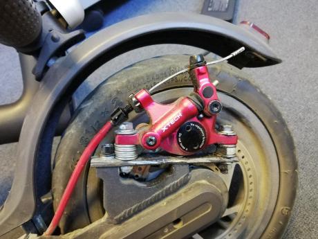

Hmm może ktoś jeszcze się wypowie , ogólnie sprawa wygląda tak że oryginalny adapter będziesz i tak musiał nawiercić i trochę podszlifować a moim zdaniem nie zmieści się zacisk bez przesunięcia , przy próbie pozostawienia go w miejscu oryginału - zacisk ocierał o felgę , zobacz jak blisko felgi jest - on generalnie wchodzi do felgi więc musi być tak ustawiony by o nią nie ocierać . Robota i tak warta zachodu bo skuteczność hamowania naprawdę olbrzymia w porównaniu z oryginałem -

Warto, hulajnoga w miejscu staje pomimo mojej wagi 95 kg Ja zamiast adaptera wykorzystałem płaskownik stalowy o grubości ok 2 mm , docięty szlifierką kątową do odpowiedniej wielkości, pod zacisk trzeba dać tuleje lub podkładki by nie opierał się na płaskowniku. Zupełnie inny hamulec, musiałem tylko przesunąć go do tyłu względem oryginału ponieważ zacisk opierał się o felgę i w związku z tym przerobiłem wspornik błotnika (aluminiowy) - teraz jest tylko z jednej strony bo zbyt nachodził na zacisk. -

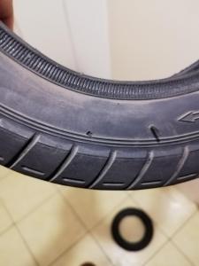

standardowe opony 8,5" siadają na felgę jak należy i nie trzeba kompresora , wczoraj zdemontowałem 10" i założyłem standardowe , napompowałem je mini-pompką rowerową bez większego wysiłku. Mleko wlałem odchylając nieco oponę już po jej całkowitym założeniu na felgę. Co do zaworów - zastosowałem nieco inne rozwiązanie - https://allegro.pl/oferta/ukryte-wentyle-zawory-do-felg-kol-alufelg-bbs-8-3-7765661625 zawory te są skręcane więc moim zdaniem pewniejsze niż wciskane zawory samochodowe. Z przedniej felgi trzeba wyciągnąć plastikowe zabezpieczenie wentyla (pod pokrywa silnika jest ) i zawór idealnie pasuje, na tylnej feldze trzeba pokombinować - można albo delikatnie rozwiercić felgę albo spiłować nieco pierścień zaworu żeby lepiej przylegał do felgi. Żeby było szczelniej założyłem dodatkową uszczelkę - jedną z zestawu rozciąłem na pół i dołożyłem po takiej połówce do przedniego i tylnego zaworu. Po wkręceniu przedłużki z zestawu nie trzeba żadnych dodatkowych wężyków i zarówno przód jak i tył można wygodnie pompować. Powody zmiany z 10" na 8,5": 1) Opony mają "bicie" - jakby ich nie układać - robią się jajowate , nie pomaga pompowanie małym ciśnieniem i układanie jak w rowerach- przez to traci się dodatkową energię z baterii poniważ są większe opory. 2) Guma z jakich są wykonane te opony pozostawia wiele do życzenia - jeździłem na tych oponach może tydzień , w kilku miejscach bieżnik popękał i porobiły się "odpryski bieżnika" Myślę że te opony nadają się do wózków dziecięcych gdzie nie są narażone na takie obciążenia jak w hulajnodze, poczekam aż na rynku pojawią się lepszej jakości opony 10" , ewentualnie myślałem czy nie dopasować opon rowerowych "kenda" - na pewno będą bardziej wytrzymałe. Opony 10" rzeczywiście lepiej wybierają nierówności ale za to zauważyłem że po przejściu na 8,5" hulajnoga jest dużo żwawsza - lepiej przyspiesza, być może jest to spowodowane "biciem opon" tak wygląda opona 10" po kilku dniach jazdy - tych odprysków jest więcej na obwodzie , całe szczęście nie udało się z nich zrobić bezdętkowych bo mogłoby być nieciekawie na drodze... -

Ogólnie chcę użyć mleka ale jak już uda się ułożyć oponę , na obecną chwilę wszystko wyleci na boki - stopki opony są bardzo blisko środka felgi i stąd moje utrapienie, dodatkowo z jednej strony stopka jest lekko zdeformowana (ma taką jakby fałdkę). Na razie jeżdżę z dętką , myślałem że dętka spowoduje że opona się odkształci i jej stopki wywiną się na boki ale opona est zbyt miękka. Spróbuję jeszcze z wodą z płynem i zobaczymy jaki będzie efekt. -

Cześć, czy ktoś z Was przerabiał 10 calowe opony na bezdętkowe ? Za cholery nie chce mi się ułożyć opona na feldze (jest zbyt miękka i "płaska" - nawet przy wykręceniu wentyla z zaworu i podpięciu mega dużego i mocnego kompresora powietrze ucieka bokami) zrobiłem nawet z butelki po napoju pojemnik do strzału ale to również nie pomogło. Zanim wybiorę się do wulkanizatora celem podpięcia kompresora do opon ciężarowych chciałem podpytać - czy macie na to jakiś patent? -
