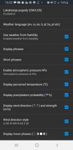

Lisek, sek w tym ze wywaliłem wszystkie inne apki. Zostal likeApp, kombinuje z różnymi ustawieniami, przywróciłem zegarek do ustawień fabrycznych i teraz mam komunikat "brak danych meteo, podlacz aplikacje mifit". Czy możecie podzielić się swoimi ustawieniami pogody w LikeApp, sama apka ma uprawnienia do lokalizacji. Skończyły mi się już pomysły

Wirlkie dzieki- poszło zadziwiająco gładko. Mam juz bip os 0.5.3 na pokładzie i LikeApp. Mam problem z pogoda, mam ja po hiszpańsku(Nublado jako zachmurzony). W likeapp mam wyklikane parametry ale nic sie nie zmienia, nie widać dodatkowych parametrów które wyklikalem. Druga rzecz to czcionka, nie maciej fontow jak w wersji 1.1.6.48, są małe i dużo więcej tekstu sie mmieścina ekranie. PozdR.
