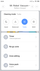

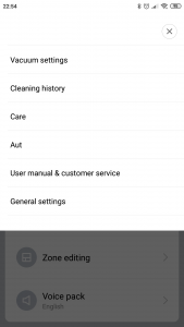

WodzuWGK odpowiedział(a) na WodzuWGK temat w Mi Robot Vacuum 1/1S/1C
Póki co nie ma "zone clean" jest tylko "spot cleanup" w menu Remote controls -

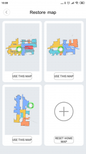

Xiaomi Vacuum Cleaner / MiJia / Robot Sprzątający
WodzuWGK odpowiedział(a) na lisek84 temat w Mi Robot Vacuum 1/1S/1C
Coś jest nie tak z tym Twoim 1S, u mnie w Restore map kliknięcie na "reset home map" kasuje wszystkie trzy zapisane mapy. Zrób eksperyment - przenieś bazę na piętro i wystartuje go z bazy nich zmapuje całość i zakończy. Powinien utworzyć nową mapę oznacz pomieszczenia wg. uznania i powtórz to z bazą na parterze. -

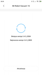

Rzeczywiście po aktualizacji znacznie szybciej wczytuje mapę z ostatnim sprzątaniem, liczyłem jednak że dodadzą nowe funkcje np. carpet mode. Z tego co się dowiedziałem M1S operuje mapami w innym formacie dlatego narazie Flolevac ich nie czyta -
Pojawił się nowy firmware do Mijia 1S ale szczerze powiedziawszy nie chce aktualizować bez konsultacji. Otóż wczoraj zaktualizowałem sobie kamerkę Xiaofang i chińczyk zablokował mi do niej dostęp musiałem wysłać maila na [email protected] z prośbą o odblokowanie i czekam nie wiadomo jak długo jeszcze. Dlatego z odkurzaczem nie chcę popełnić tego błędu .... a może ktoś aktualizował i jest o.k. ? -

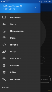

Ktoś może orientuje się czy flolevac obsługuje model 1S ? bo po zalogowaniu otrzymuję taki komunikat, może jednak coś źle robię ... oczywiście loguję się na region Chiny tam gdzie mam odkurzacz -

Xiaomi Mi Vacuum 1S - 2 generacja

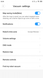

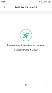

Dokładnie 3.4.5_0584 Zrobiłe prowizoryczny test "czarnego dywanu" rozłożyłem na dywanie czarny ręcznik i kazałem mu posprzątać to pomieszczenie - 1S bez problemu go odkurzył. Zastanawiam się nad jedną rzeczą : w opcjach odkurzacza mam restore map i oprócz możliwość skasowania wybór użycia jednej z kilku zapisanych map. Czyżby znaczyło to że można korzystać z kilku zmapowanych np pięter ?
