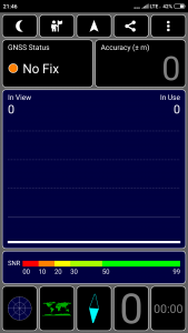

  1. Byłem już przy odblokowywaniu, zweryfikował mi się telefon, ale ze względu na to, iż telefon kazał mi się wylogować z konta Xiaomi, aby móc dodać je połączyć, to miałbym czekać kolejne 72h... Ale po wyjściu na dwór okozalo się, że już GPS działa bez zarzutu, dzięki !
  2. Także jak w takiej sytuacji najlepiej sytuacji najlepiej byłoby postępować?
  3. Miałem jakieś kilka minut włączone podczas trasy autem, jak nie złapało nic to znaczy że jest problem czy trochę dłużej trzeba obserwować?
  4. Na GPS test mam tylko takie coś, nie znam się na tym za bardzo ;/
  5. Witam. Używam telefonu Xiaomi Redmi Note 4 od 9 miesięcy, właściwie codziennie używając GPSa wszystko działało jak najbardziej poprawnie, lokalizacja w telefonie podążała idealnie za moją, zero problemów. Jednakże dnia 5 stycznia, wchodzę do tramwaju, włączam Pokemon GO (właściwie tylko do tego używam GPSu) no i GPS zaczyna trochę świrować, działa źle, krąży po innych miejscach niż się poruszam, zatrzymuje się postać w grze, odświeża się jakoś po pół minuty. Problem utrzymuje się do dziś, w niektórych miejscach GPS się spóźnia, porusza się w moją stronę dopiero po 2-3 sekundach. Są też miejsca gdzie nie mogę nawet się dostać postacią w grze, wtedy GPS idzie gdzieś totalnie obok, zatrzymuje się lub nagle dostaje dryfa totalnie w inne miejsce. Raz będąc w Poznaniu przy Cytadeli wyrzuciło mi GPS na Junikowo (drugi koniec Poznania). Czy można to jakoś łatwo naprawić, czy potrzeba to tego jakichś większych operacji? Wersja MIUI: MIUI Global 10.1, jeśli miałbym podać jeszcze jakieś informacje np. o telefonie to proszę pisać. Także w dniu 5 stycznia miałem parę aktualizacji systemowych w telefonie, min. Xiaomi Weather, lecz nie wiem, czy ma to jakiś wpływ na ten problem.
