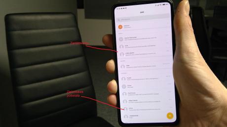

  4. U mnie jest dość sztywno. Ale mikro luz jest. Wyczuwalny. Ja mam za to problem z zielonkawym u dołu ekranem. Wysłane z mojego Mi MIX 3 przy użyciu Tapatalka

  8. Czy może widzi ktoś u siebie dziwne poświaty na ekranie? Na białym tle np. w aplikacji sms. Dół ekranu zdaje się być zielonkawy i bardziej podświetlony a środek i góra bardziej ciemna i wpadakąca w róż. Nie jest to jakieś mocne ale zauważalne. Wysłane z mojego Mi MIX 3 przy użyciu Tapatalka
