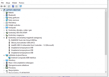

@AcidNie mogę tego zrobić nadal, kiedy telefon jest w recovery to urządzenie w komputerze jest widoczne jako MTP, a kiedy w fastboocie, to "Android" i ikonka takiej szkrzynki. nie wiem czy ja źle instaluje tego miflasha czy o co chodzi Wydaje mi się, że miałem w telefonie włączone debugowanie USB, czy po nieudanej instalacji systemu mogło to się odznaczyć i czy mogą być z tym związane jakieś problemy? @Zexon72 Wrzucam zdjęcie, mam jakieś LeMobile coś, nie wiem o co kaman -

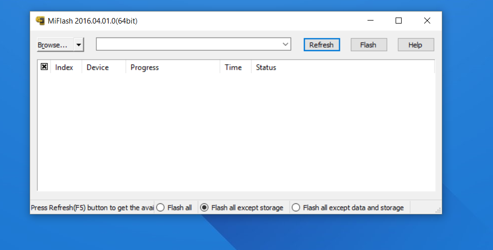

pika właśnie, ale podczas instalacji Miflash wyskakuje taki komunikat Please follow these steps to access internal storage: • Launch 'Settings' application • Switch to 'COMPLETE SETTINGS' page • Enter 'Storage' item • Select 'USB computer connection' from menu • Check 'Media device(MTP)' option mam windows 10 a w notatniku w którym zainstalowałem Miflash jest takie coś : [0000160C]copy C:\Program Files\Xiaomi\MiPhone\Microsoft\xmllite.dll to C:\WINDOWS\system32(0x00000000) [0000160C]copy C:\Program Files\Xiaomi\MiPhone\Qualcomm\Driver\serial\amd64\qcCoInstaller.dll to C:\WINDOWS\system32(0x00000000) [0000160C]register C:\Program Files\Xiaomi\MiPhone\MiFlash.exe(0x00000000) [0000160C]CInstaller::InstallDriver(407): Nie można odnaleźć określonego pliku.(0x80070002) [0000160C]CInstaller::InstallDriver(353): Nieokreślony błąd.(0xe000024b) [0000160C]CInstaller::InstallDriver(316): Nieokreślony błąd.(0xe000024b) [0000160C]install C:\Program Files\Xiaomi\MiPhone\Google\Driver\android_winusb.inf(0xe000024b) [0000160C]CInstaller::InstallDriver(407): Nie można odnaleźć określonego pliku.(0x80070002) [0000160C]CInstaller::InstallDriver(353): Nieokreślony błąd.(0xe000022f) [0000160C]CInstaller::InstallDriver(316): Nieokreślony błąd.(0xe000022f) [0000160C]install C:\Program Files\Xiaomi\MiPhone\Nvidia\Driver\NvidiaUsb.inf(0xe000022f) [0000160C]install C:\Program Files\Xiaomi\MiPhone\Qualcomm\Driver\qcser.inf(0x00000000) -

no ale mi nie widzi telefonu w miFlash -

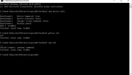

Temat do zamknięcia, telefon w zbrickowany,bootloader zablokowany przez aktualizacje 7.3.2, wgrałem poprawnie tak jak zawsze do tej pory. Nie wiem jaka jest tego przyczyna, ale nie mogę żadnymi sposobami włączyć EDLa, deep flash kablem nie próbowałem, bo takiego nie posiadam i nie mam cierpliwości go robić. wołam @Acid może się przyda taka informacja -

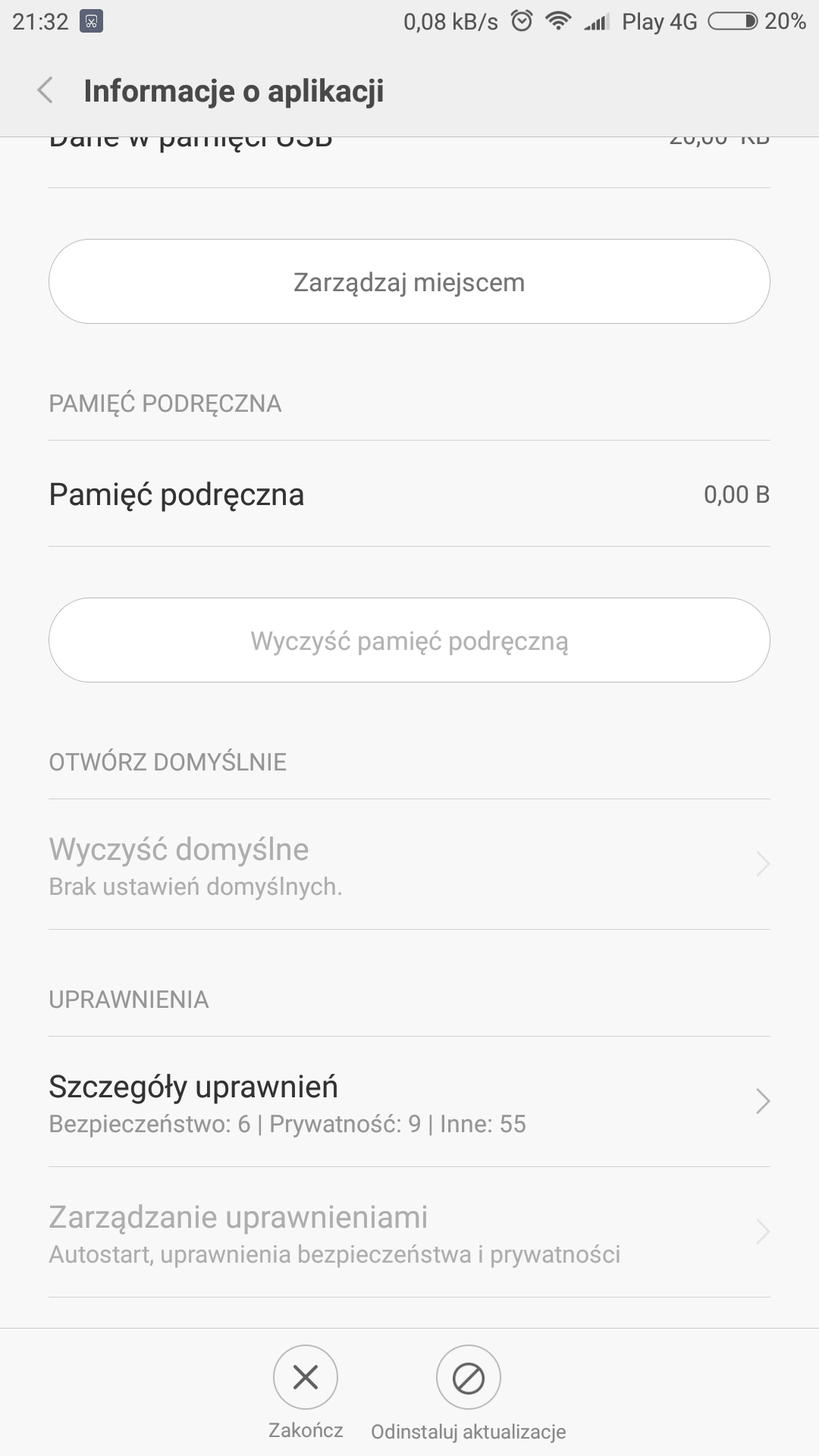

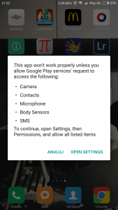

Cześć, mam problem na który rozwiązania szukam już dłuższy czas i nic, chodzi o.to, że przy włączaniu niektórych aplikacji wyskakuje mi taki komunikat z załącznika pierwszego co np w przypadku aplikacji OTOMOTO powoduje jej zamknięcie, a w przypadku Gmaila również wyskakuje, ale mogę nadal korzystać. Najgorsze jest to, że nie mogę przyznać tych uprawnień, bo mimo roota itd no nie da się. Zaczęło się to od aktualizacji z 10 marca 2016 (mam 6.0 xiaomi mi note) i trwa aż do dziś, bo posiadam najnowsza aktualizacje z miuipolska z wszystkimi dodatkami. W panelu sterowania nie mogę przyznać, bo nie ma usług play, nigdzie nie mogę -

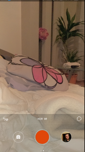

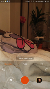

Witam witam, mam taki dość wnerwiajacy problem z ustawieniami kamery, gdyż przy każdym włączeniu i wyłączeniu aparatu domyślnie jest ustawiony "odcień skóry" na +2 (co przekłada się też na nagrywanie), a jak przejde do kamery, to 1. Ustawiona jakość HD, a chciałbym zawsze 4k, bo mam 64gb i dużo miejsca 2. Strasznie szumi, a pomaga włączenie opcji "audio focus" Chciałbym żeby był domyślnie wyłączony ten odcień skóry, bo nagrywani ludzie wyglądają jak laleczki i domyślnie 4k. No i czemu tyle szumów bez audio focusa? Załączam zdjęcie z audio focusem wyłączonym(czyli zaszumiony obraz) , a w komentarzu z włączonym (ograniczenie rozmiaru pliku) Z włączonym audio focusem
U mnie to samo po aktualizacji z 5 maja, wczoraj aktualizowalem i tak samo, efekt trupa. Czekam na kolejną aktualizacje, może coś źle zainstalowalo.
