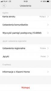

  1. Witam na iOS działa polski region Wysłane z iPhone za pomocą Tapatalk

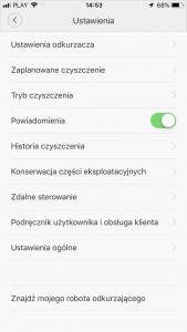

  5. No może. Nam brakuje kilku opcji z s50. Najbardziej chyba "wirtualnej ściany" żeby zaznaczyć na mapie gdzie odkurzacz nie ma wjeżdzać. Ale mam nadzieje że z czasem się doczekamy.
  6. Mamy 1 wersje odkurzacza "Xiaomi Mi Robot Vacuum" bez mopa. Serwer Europa. Na 2 iPhone aplikacja po polsku. Nigdzie nie widziałem że pytasz o wersje s50.
  7. Potwierdzam mam po polsku Wysłane z iPhone za pomocą Tapatalk
  8. U mnie do dzisiaj jest wszystko po PL włącznie z rozpoczęciem sprzątania. Mam na serwerze Europa Wysłane z iPhone za pomocą Tapatalk

  10. Ja tez mam na iOs wszystko po polsku Wysłane z iPhone za pomocą Tapatalk
