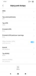

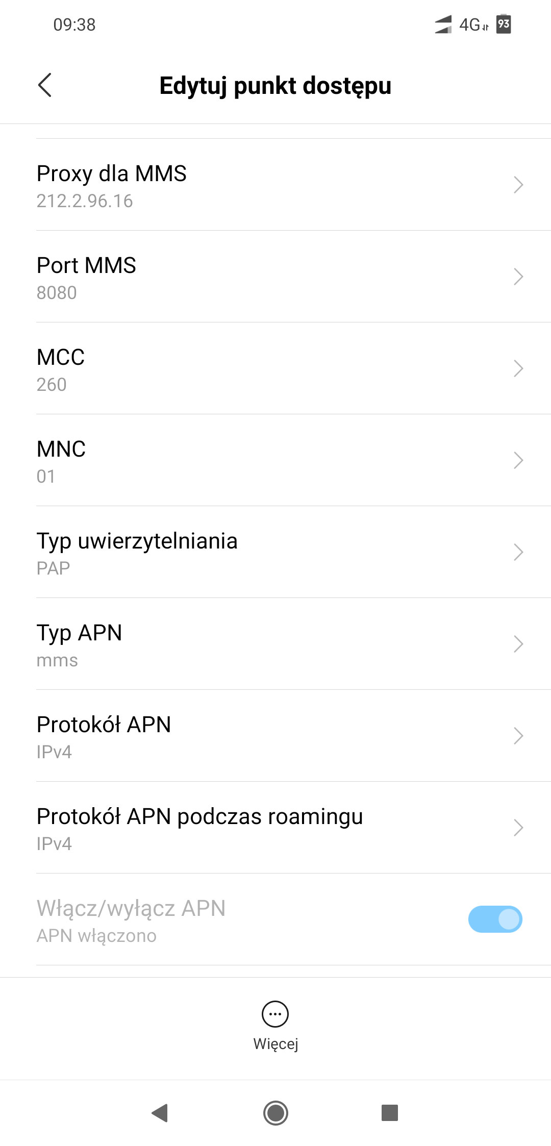

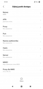

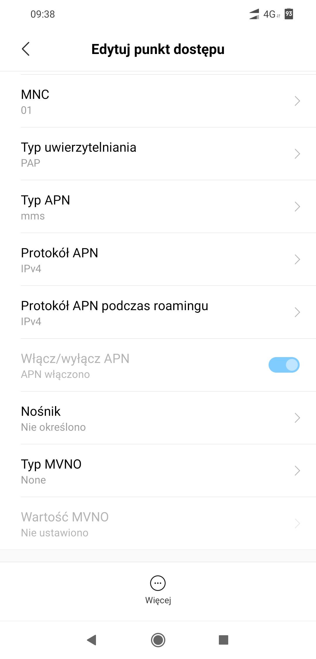

  1. Cześć, udało się ! Problem jest nieco abstrakcyjny, bo udało się go obejść metodą prób i błędów i to trochę bez sensu. Po ustawieniu wszystkich parametrów i kliknięciu "zapisz" wszystko się resetowało. Musiałem sprawdzić, który parametr (ustawienie) sprawia że mi się wszystko resetuje. To było dawno, więc nie pamiętam który, ale jak masz 20min wolne, to sam do tego dojdziesz. Generalnie zapisuj ustawienia pomijając któreś. Bo jedno z nich jest tym wadliwym i powoduje reset całego APNa W załączniku przesyłam screeny z moimi ustawieniami. Mam nadzieję, że to pomoże Jak nie to daj znać, może jeszcze coś wykombinuję, ale wolałbym już w te ustawienia nie wchodzić w obawie, że coś popsuję, a działa idealnie ps. mam nadzieję, że nie napisałem tego chaotycznie. w razie czego, pytaj! ps2. problem udało mi się rozwiązać jeszcze przed wszystkimi aktualizacjami, które Xiaomi przygotowało, więc nie wiem, czy któryś z update'ów też tego nie naprawia.
