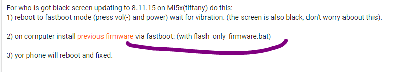

  4. https://xiaomi.eu/community/threads/8-11-15.47621/page-20 Kurde to jakieś fatum, zasięg jest, dzięki Nezumi, wi-fi złapałem ale teraz nie działa czytnik linii papilarnych...

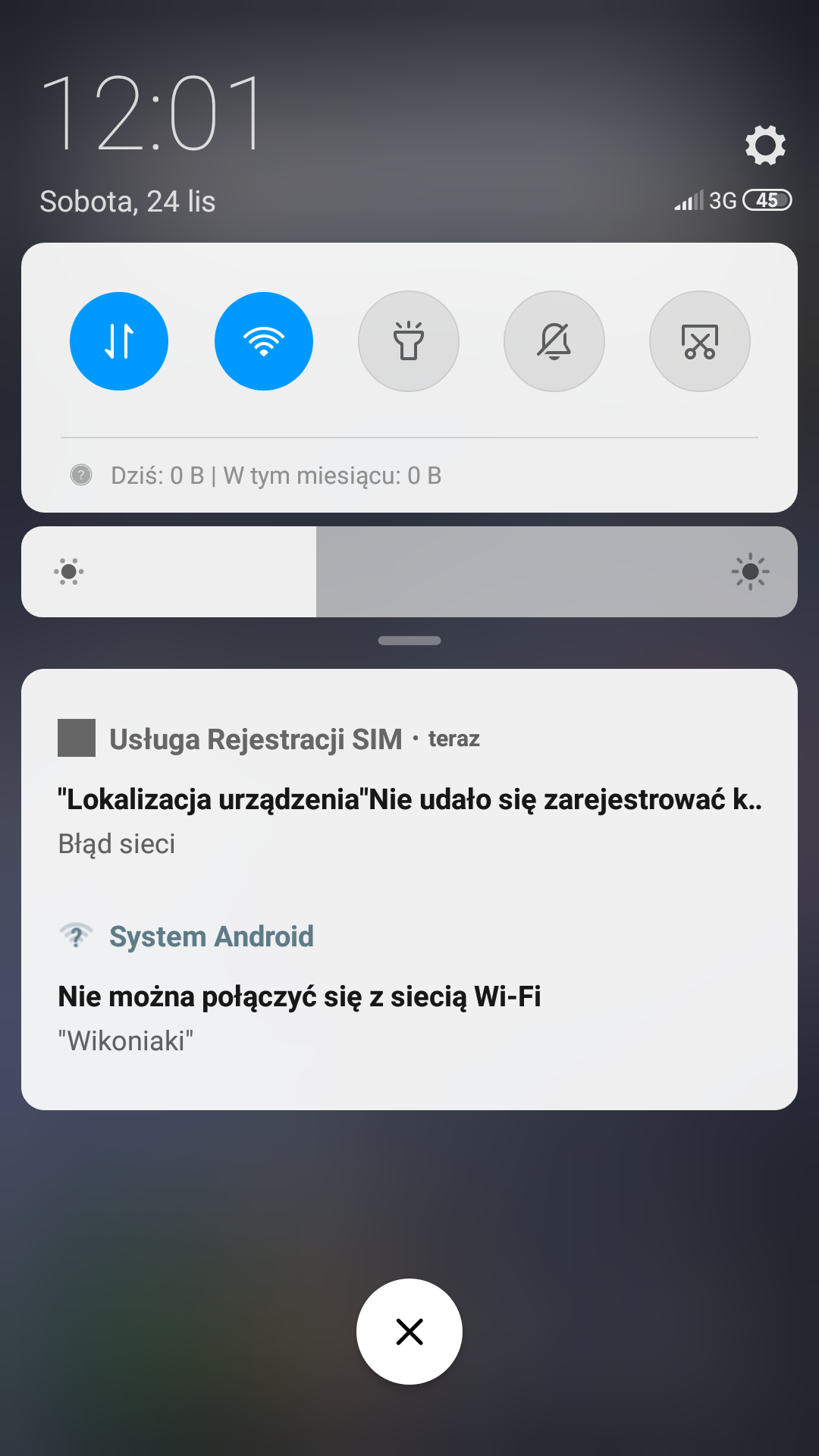

  6. Witam, Jak zrobie przenośny hot spot na innym telefonie to łapie wi-fi. Co do tych APNów to jak to zrobić?
  7. Witam, Proszę o pomoc i .wskazówki co robić? Czy ROM zmieniać? Po aktualizacji do 8.11.15 miałem czarny ekran. Po naprawie za pomocą MiFlash telefon wstał ale cały czas mam problem z zasięgiem, "błąd rejestracji karty sim". Jak w ustawieniach sieciowych zmieniam na 2G lub 3G to łapie zasięg ale błąd nadal jest no i wi-fi mi rozłącza, mimo wpisania poprawnego hasła. Jak zmieniam na zasięg LTE to rozłącza całkowicie zasięg. Co to może być i jak sobie z tym poradzić. Dziękuję.
