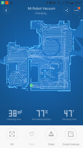

  2. To że mój robot czasami dziwnie sprząta, potrafi nie wjechać do jednego pokoju lub zrobić sobie kółeczka, zresztą zobacz sam. Kiedys tak nie robił, po jednej z aktualizacji zaczął świrować

  5. wszystkie sensory czyszczone. Jeszcze ani razu nie udało mi się uzyskać komunikatu że zbiornik jest pełny ale to pewnie przez to że zapycha się sierścią. Zobacz mój screenshot wyżej, mam to samo ale też mam wrażenie że to wina źle ustawionej bazy i w tym miejscu kończy mu się "kwadrat" sprzątania, chociaż odkurzacz mógłby mieć funkcję dojazdu do końca jeśli zostaje mu kilkanaście cm do ściany. Czujnik ultradźwiękowy działa podczas sprzątania, wystarczy coś położyć przed odkurzacz i zwolni po czym delikatnie dotknie zderzakiem
  6. Pomieszczenie ze screenshota na dole po prawej - wersalka, dwa krzesła i stół. Tam "ścieżki" mogę zrozumieć, jedyne co to niepotrzebnie zostawia sobie pasek kilkadziesiąt cm od ściany i pozniej do niego wraca, sprzątanie mu zajmuje dużo więcej czasu bo co 2 sekundy musi sie obracać. Kółko w pomieszczeniu górnym po prawej? Nie rozumiem co on tam omijał skoro jest tam całkowicie pusto, na ziemi nie ma nic. Lewy dolny róg (schody) kawałek posprzątał ale nie wszystko.
  7. Witam wszystkich, czasami mam problem z pierwszą wersją robota. Zdarza mu się nie posprzątać jakiegoś miejsca lub robi dziwne ruchy, oba przypadki widoczne na screenshocie. Jakieś porady? Aktualizacje nie pomagają...
