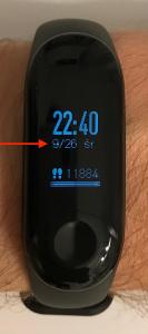

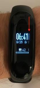

Osiągnięcia varud

  2. Nie. Najpierw pojawił się problem z jasną linią w trybie nocnym, potem (na drugi dzień) doszedł ten z linią po prawej stronie wyświetlacza. Poczekam, aż się całkowicie wyładuje, może coś to pomoże. Chyba, że jest jakaś metoda na reset?
