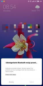

  1. Witam. Mam problem z modułem bluetooth Gdy go wyłącze, aby znów go włączyć muszę uruchomić od nowa telefon. Inaczej po kliknięciu w ikonę nic się nie dzieje. Dodatkowo pojawia się komunikat ze screena. Problem mam od początku mimo różnych aktualizacji. Czy ktoś ma podobnie?
