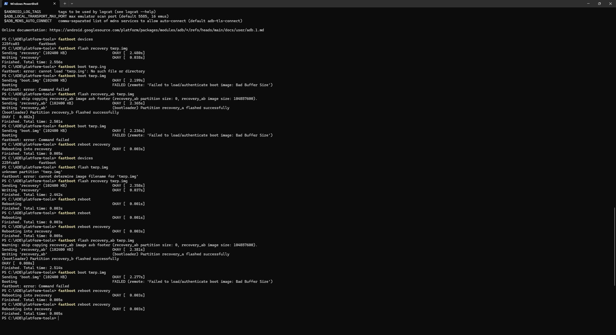

  6. Witam! Obecnie mam zainstalowane MIUI stabilne z Androidem 15, próbowałem zainstalować TWRP (twrp-3.7.1_12-v9.0_A16-nuwa-skkk.img). Pierwsze próby robiłem przez TWRP. Instalacja się odbywał prawidłowo, ale po ponownym wejściu do TWRP, okazywało się, że dalej jest wersja 15. W kolejnych próbach zaznaczyłem opcję instaluj na dwa sloty, efekt ten sam. Teraz próbowałem zrobić instalację przez fastboot, ale też bez powodzenia. Telefon został w pętli fastboot i nie mogę nic zrobić. Załączam plik z komunikatami z instalacji. Czy ktoś jest w stanie mi pomóc?
  7. Dopiero teraz poradziłem sobie ze sterownikami. TWRP zmienione. Dziękuję za pomoc! Rozumiem, że teraz aktualizacje będą przychodziły przez OTA?
