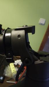

Tarcze są u tego drugiego gościa - link z olx.ua który wcześniej podałem. Do do języczka i ośki składania kierownicy to klucze imbusowe, klucz płaski 8 i klucz płaski 10, młotek żeby wybić ten tzw ekscentryk fabryczny i wbić ten "tuningowy" - łatwo to idzie, nie siedzi on megaciasno. W komplecie jest wybijak do wybicia ośki na której języczek siedzi. Jezeli ośka języczka jest w dobrym stanie nie krzywa to wbijamy fabryczną ośkę do nowego języczka. Jak do d to w komplecie jest wiertło bodajże 5,3 mm i nowa ośka języczka o powiększonej średnicy 5,3 mm. Trochę smaru np miedziowego żeby to nasmarować i tyle. Cała operacja zajęła mi nie więcej niż 15 minut - u mnie ośka języczka fabryczna była OK. -

Miękkość i płynność pracy mechanizmu spinania wynika z faktu, że przy tym nowym języczku śruba czołowa jest osadzona w otworze o większej średnicy wypełnionym gumowymi oringami. Gniazdo łba jest stożkowe a nie płaskie jak w oryginale. Języczek się rusza przy składaniu / rozkładaniu i kąt pomiędzy cięgłem a płaszczyzną języczka nie jest zawsze 90 stopni. W fabrycznym rozwiązaniu śruba jest skręcona na sztywno (więc cięgło na sztywno ma 90 stopni) i tak naprawdę podczas zamykania / otwierania następuje wyginanie cięgła - czasem ono potrafi się złamać nawet. Stąd oporne otwieranie / zamykanie, ja musiałem to robić 2 -3 palcami na siłę. Tutaj śruba ma możliwość przechyłów w języczku może o stopień czy dwa. Nie wywołuje więc to żadnych bocznych naprężeń cięgła. To tłumaczy gość w filmie o języczkach (od 1:00 mniej więcej). Nawet jak ktoś nie zna rosyjskiego to zrozumie o co chodzi. Przy wymianie języczka też zalecałbym wymianę osi - ona jest dużo lepiej spasowana i z innych materiałów wykonana niż fabryczna. Do tego są 4 mosiężne podkładki, które zmniejszają luzy podłużne. Montując należy tam zapodać trochę smaru np miedziowego - fabrycznie to wszystko chodzi na sucho :/ Ja jestem naprawdę zachwycony jak teraz to fajnie pracuje, jednym palcem można składać i rozkładać... To wszystko było zrobione po tym jak gościowi połamał się fabryczny zestaw, nie mógł nigdzie kupić części więc postanowił jako inżynier sprawę wziąć w swoje ręce i ulepszyć fabrykę -

Witam wszystkich, Takie małe zabawy - wzmocniona oś i języczek. Po wymianie wreszcie trzyma jak należy i można jednym palcem składać i rozkładać mechanizm. Kupione od tego pana: https://www.youtube.com/channel/UC3yKQ3FEQqLIlXmxuyrIeTg To on sam w akcji Rozmawiałem z nim - jest inżynierem w fabryce i takie sobie różne dziwne rzeczy robi z pasji i żeby coś dorobić. W Charkowie jest mnóstwo przemysłu równiez militarnego i dysponują tam i bdb materiałami jak i maszynami. Wykonanie tego jest naprawdę znakomite - zdjęcia nie oddają tego. Kupiłem też "tuningową" tarczę hamulcową, wycinana z nierdzewki na maszynie CNC wodą pod ciśnieniem Działa w czasie deszczu również w przeciwieństwie do fabrycznej, klocek styka się pełną powierzchnią z nią: Oraz - już w PL o dziwo na allegro wzmocnioną osłonę spodu DOC HELLO - FERRY (Rosja) za 80 zł:
