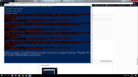

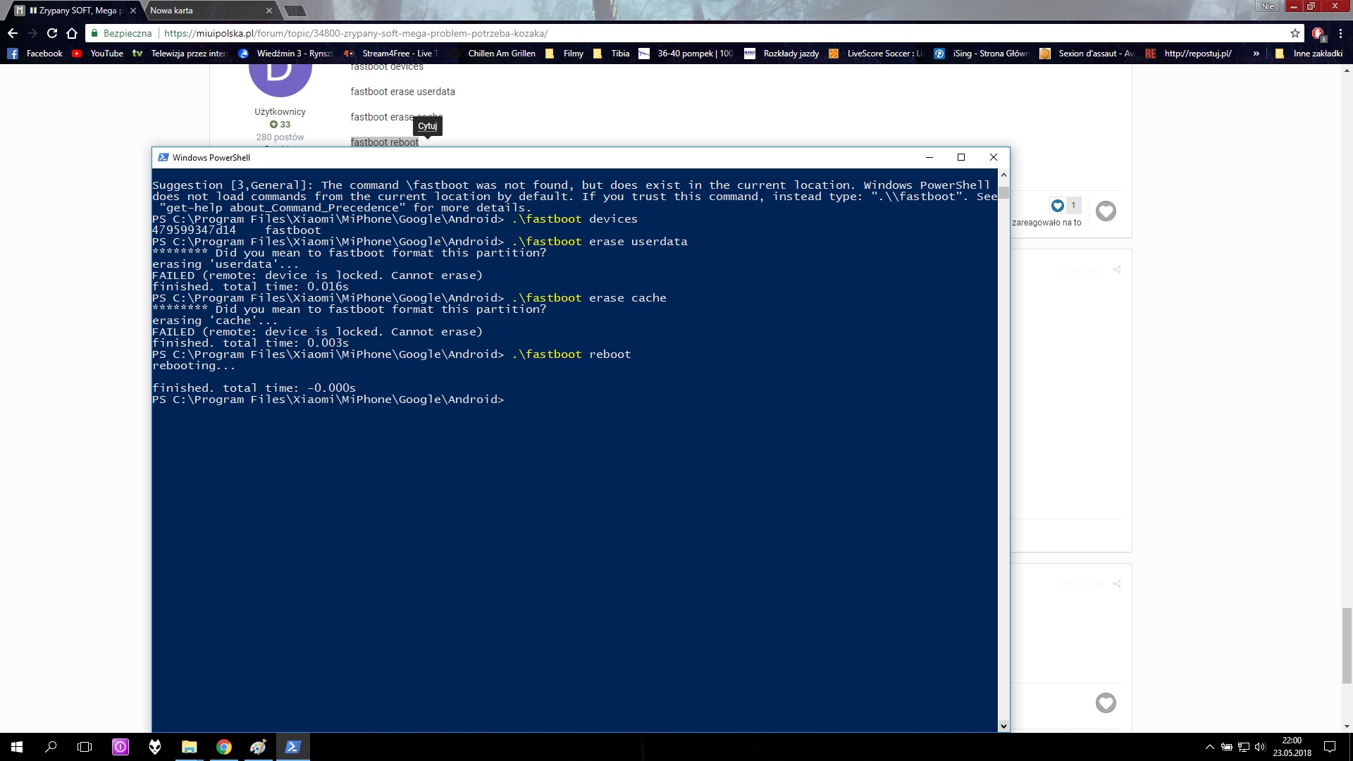

  3. mówcie do mnie jak do laika ;P telefon zaczął się restartować po ostatniej komendzie, i tak w kółko teraz

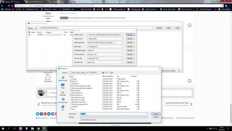

  4. ścieżka zmieniona, nowy screen

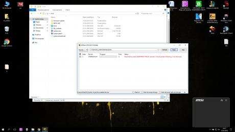

  5. tak o to wygląda. ściągnąłem też wersje "china" ale też nic ;/ błąd tej samej treści, recovery nie wchodzi na żaden sposób ;(
  6. miałeś rację, ta sama sytuacja. jakieś pomysły ? ;>

  9. Witam Drodzy użytkownicy! Zwracam się do Was z takim oto problemem. Na początek nadmienię że przekopałem już masę internetu i próbowałem wielu opcji - i NIC. Dziewczyna wzięła Redmi 4x w abonamencie w PLAY. Po jakimś czasie uzytkowania pojawił się problem, telefon bez przerwy się restartował, pojawiało się początkowe logo MI i cała akcja powtarzała się bez końca dopóki się nie rozładował do 0. Oczywiście poszedł na gwarancje, szanowni panowie z serwisu stwierdzili usterkę softu i problem naprawili. Jakiś czas było ok. Wiadomo jak to jest z dziewczynami, telefon upadł, ekran pękł, ale działał dalej ładnie. Po kilku miesiącach sytuacja się powtórzyła, restart, logo MI, restart. Again and again. Aktualnie nie mam możliwości zrobić z nim nic, jedynie wejść do FASTBOOT'a. Chciałem samemu wgrać soft, lecz niestety telefon jest zablokowany (nie wiem jak poradzili sobie z tym panowie z serwisu). Oczywiście zrobiłem konto na stronie producenta, napisałem email o odblokowanie, ale jakoś bez odzewu z ich strony, ściągnąłem jednak MI Unlock, postąpiłem zgodnie z instrukcją i pełen nadziei czekałem. Nagle, nowy błąd, konto MI założone w celu odblokowania telefonu nie jest zalogowane na telefonie. Co w tym momencie jest niewykonalne. Jestem w kropce. Narzeczona obiecała mi w zamian za rozwikłanie tego problemu sporo uciech że tak powiem oralnych Jestem zdeterminowany, ale wyczerpałem już swoje możliwości laika. Bez waszej pomocy się nie obejdzie. Pozdrawiam i serdecznie proszę o pomoc kamil
