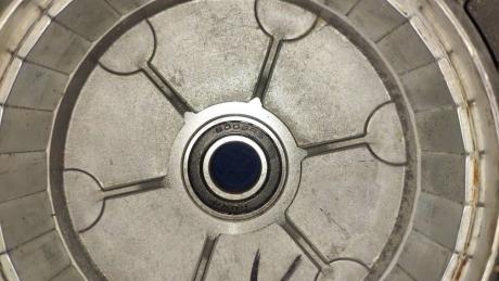

Łożyska przód 6002 RS, tył 6001 RS Ja wymieniłem po 2000 km na Koyo, też "Made by Japan". Wysłane z mojego Mi MIX 2S przy użyciu Tapatalka -

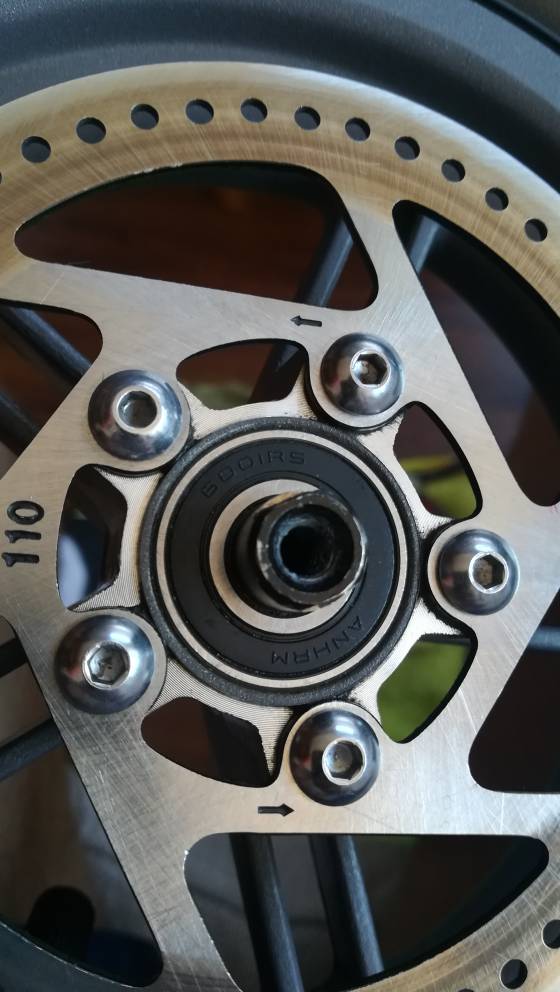

Witam. Na liczniku już ponad 1950 km. Do tej pory jeden kapeć, wymienione: jedna opona (z przodu po uderzeniu w krawężnik z dużą prędkością pojawił się małe wypaczenie), tylni błotnik oraz ośka składania kierownicy. Wraz z założeniem wspornika wymieniłem łożyska osi tył (6001 2rs FAG-a) . Jeżdżę na oryginalnym sofcie. Zamówiłem na zaś język blokady (delikatnie już się wygiął), większą (pełniejszą) tarczę hamulcową oraz zestaw do założenia opon 10 calowych oraz oczywiście opony 10. Radość z jazdy taka sama jak na początku [emoji3] Każdemu kto się waha zakupu polecam (oczywiście w przedziale do 1650 zł, za tyle kupiłem na Aliexpress z przesyłką z Hiszpanii) PS. Zdjęcia po dzisiejszej przejażdżce. Przejażdżka 11.10.2018 -

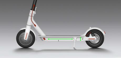

Witam. Poproszę użytkowników hulajnogi podanie mi wymiarów zaznaczonych na zdjęciu. 1 - nie musi być dokładny. Potrzebne mi ponieważ chcę wykonać sobie tam napis z taśmy odblaskowej. Nie mam jak zmierzyć bo sprzęt dopiero jedzie do mnie kurierem. Pozdrawiam i z góry dzięki za odpowiedź
