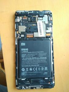

  1. zresztą nie ważne temat do zamknięcia dziękuję za pomoc w naprawie

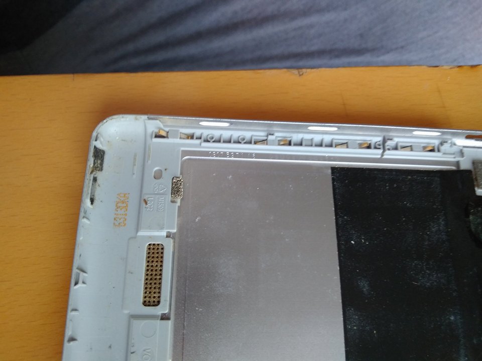

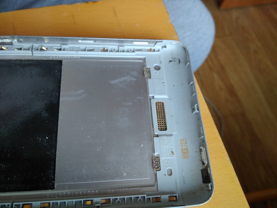

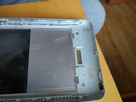

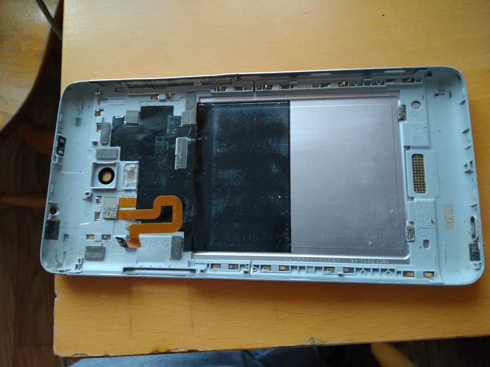

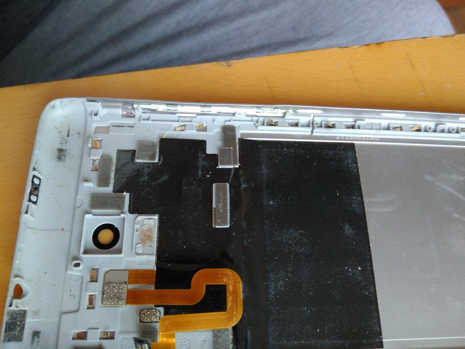

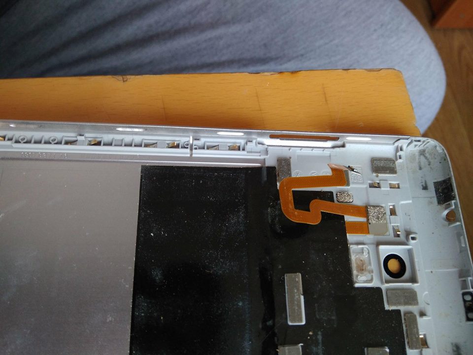

  2. lekko zajechany ale ważne że sprawny myślicie że wymiana klapki pomoże? tak wygląda po ściągnięciu klapki

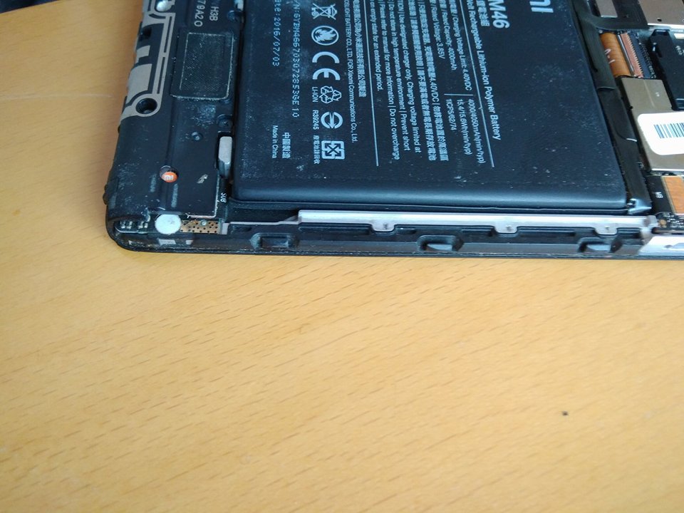

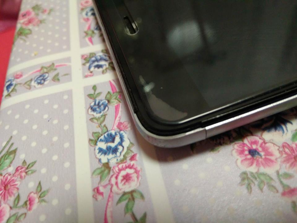

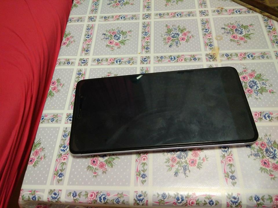

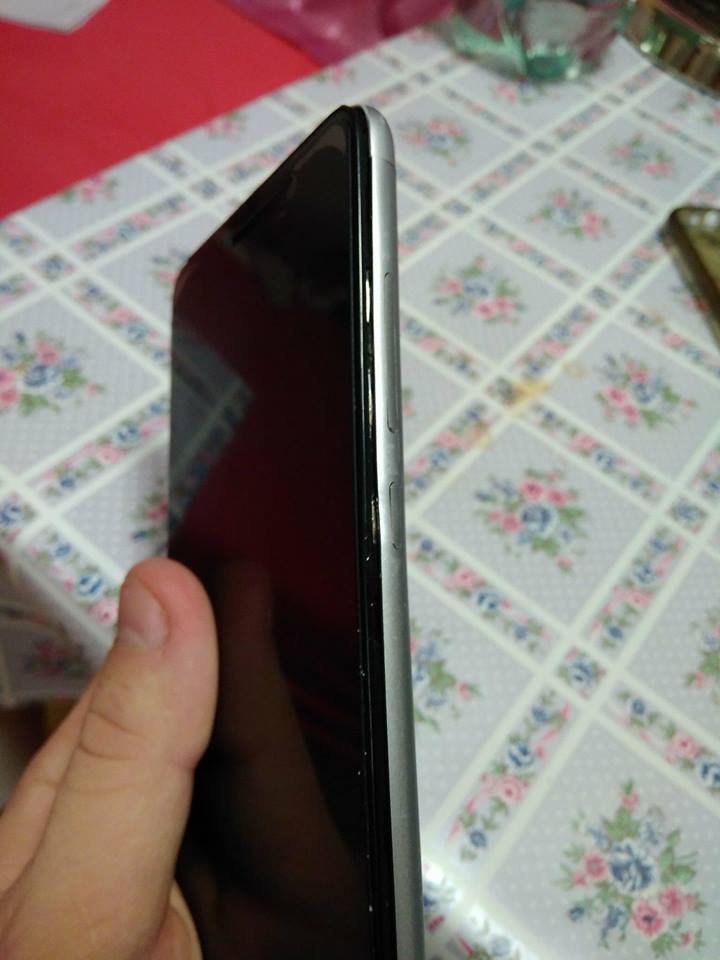

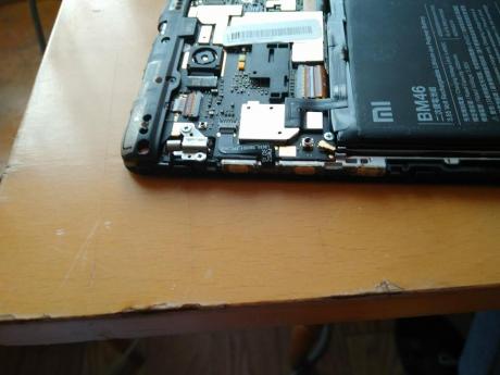

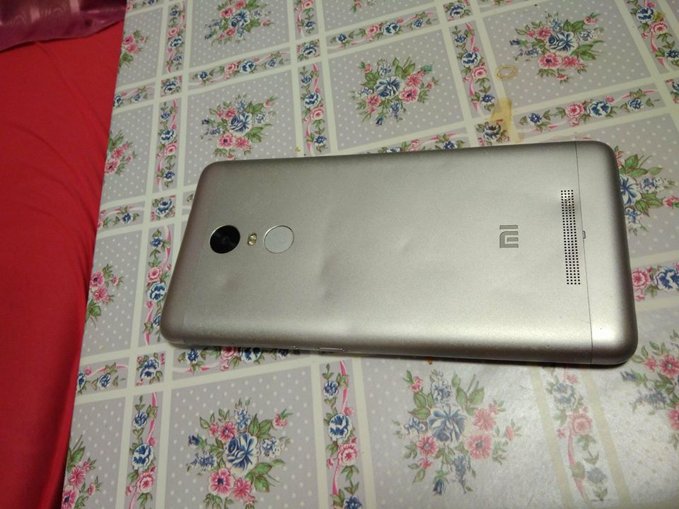

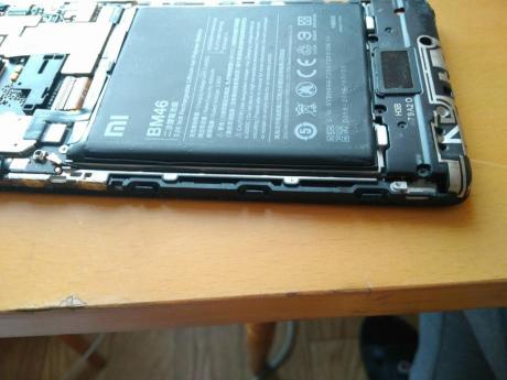

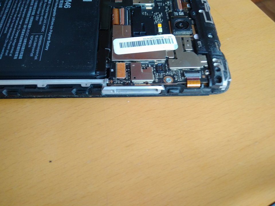

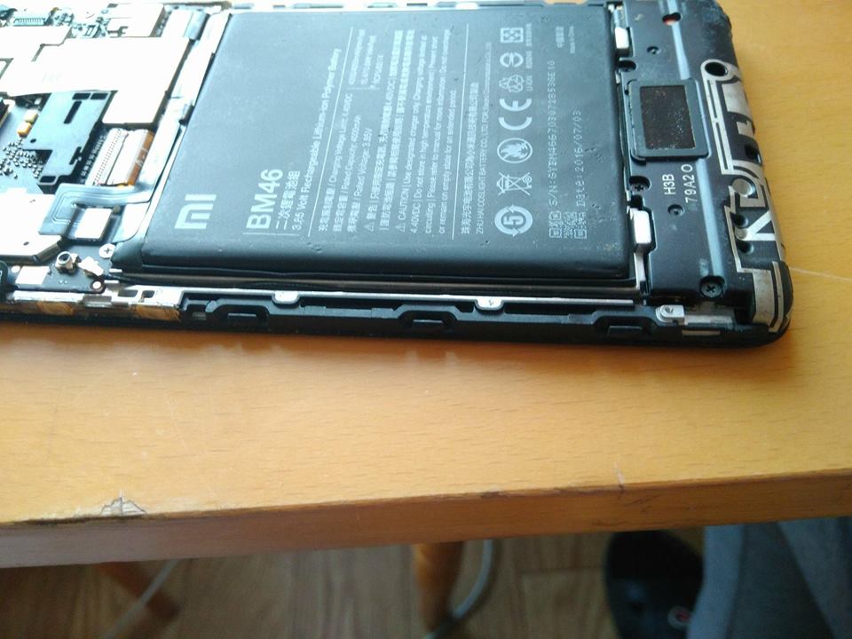

  3. Super! Pomogło. Już myślałem o wymianie głośnika.. Dzięki Kamil. Mam jeszcze jeden problem wizualny. Otóż, tylna klapka na moim RN3 nie przylega dobrze do reszty telefonu. Jak się nosi etui problem jest nieodczuwalny, ale kiedy się go ściągnie widać defekt i jest on problematyczny. Czy wymiana tylnej klapki poskutkuje? Dodam że mam wrażenie że z wyświetlacza zrobiła się lekka kołyska. Dołączam zdjęcia

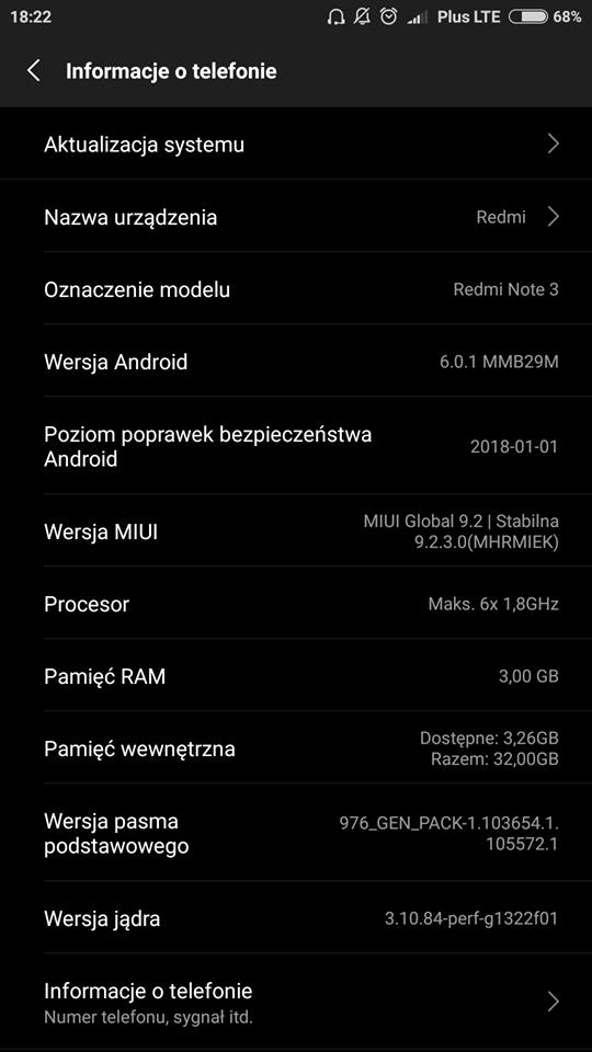

  4. Witam wszystkich. Jako, że jestem nowy na tym forum, jeśli wątek znajduje się nie tu gdzie powinien to bardzo przepraszam. Mam problem z moim xiaomi redmi note 3 pro. Opiszę poniżej objawy: - mogę rozmawiać tylko na głośnomówiącym, podczas zwykłej rozmowy nie słychać ani mnie w telefonie osoby z którą rozmawiam, ani tej osoby w moim xiaomi, - brak możliwości słuchania muzyki przez telefon, jakiekolwiek filmiki na YT czy FB również są "ciche" - co ciekawe problem znika gdy podłączy się słuchawki, Proszę o jakiekolwiek porady co jest winne powyższym objawom, co zrobić, wymienić, aby naprawić telefon, czy warto się w to bawić samemu czy lepiej oddać do serwisu? Załączam info o systemie.
