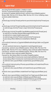

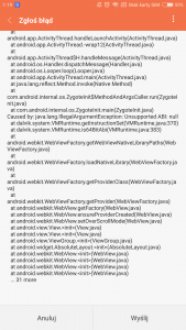

  7. W zeszłym tygodniu kupiłam Mi Note 3 i walczę... Po kolei: odblokowanie bootloadera poszło sprawnie, zgoda od Xiaomi była niemalże od razu, problemem było nie wykrywanie telefonu przez komputer, ale na innym wszystko poszło jak trzeba. Potem wgrany TWRP (Jason) przez fastboot, i następnie najnowsze MIUI 8.3.2. Niestety po tym nie zrobiłam wipe, mój błąd. Problemem jest chyba brak usług i serwisów Google. Nie mogę nawet dodać konta Google, więc większość aplikacji nie działa. Wyrzuca też aplikację Aktualizacje, oraz w ustawieniach jak wejdę w "wersja MIUI". Chciałam zrobić full wipe, ewentualnie zainstalować starszą wersję Miui, ale wtedy TWRP przestał reagować na dotyk. Zresztą po uruchomieniu miał ikonkę kursora myszy... Z xda wzięłam inną wersję TWRP, ale tam też dotyk nie działa, nie mogę nawet przesunąć suwakiem, żeby go uruchomić. Nie wiem co dalej :/
