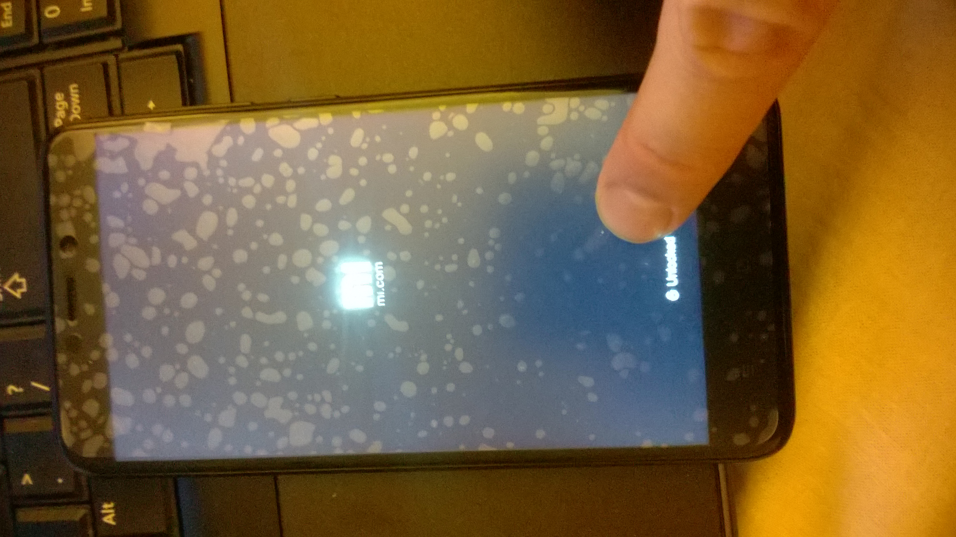

po flashu z twrp 3.1.1 dla and 7 error przy wgrywaniu lazy, jak wyżej screen telefonu po 10 min wyglada jak załączyłem, dziala fast boot, nie zgłasza sie pomarańczowe menu z krzaczkami, po przyciśnięciu power +vol up, twrp odpalam po usb, widać ze nie widać żeby zglaszal sie android cóż widać że pora chyba kończyć tą nierówną walkę, więc który rom proponujecie ? BTW Global czytałem że jest do bani oczywiście dzięki za pomoc -
