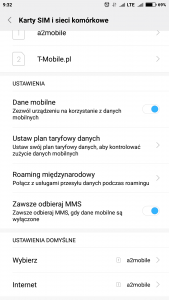

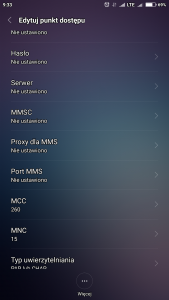

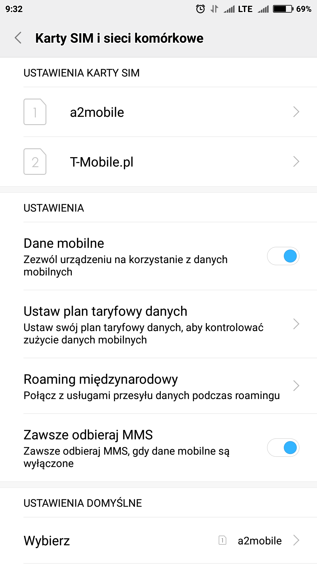

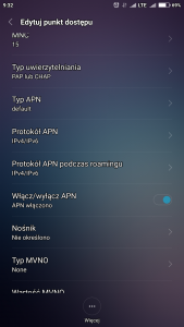

  2. Roaming ustawiony na kraj. Ustawienia wpisane ręcznie. Ustawiony PAP lub Chap w typie uwierzytelniania. I reset LTE tam u nich w systemie. I zadziałało

  5. Zadnego. Nawet ręcznie nie mogę wpisać nic. Wyswietla się mniej więcej taki zapis, że dla tego użytkownika punkty nie są dostępne Nikt nie wie jak temu zaradzić?? W poniedziałek w takim razie odstępuje od umowy i w duszy z firmą Xiaomi Ale to nawet APN nie możesz ustawić? U mnie zasięgu nie ma, ale APNa normalnie mogę ustawić. Próbowałeś z innymi kartami? Wydaje mi się, że MI6 ma jakiś konflikt z Aero, ale z drugiej strony ziomeczek pisał że jemu śmiga :3 No właśnie nie. Wprowadziłem dwa razy ręcznie i nie zapisało mi. Dziś zrobię zdjęcia co mi tam wyświetla. Gdzieś w czeluściach internetu. Znalazłem, że roaming trzeba przestawić zagraniczny na kraj. Może to co ruszy. I wyśle smsy konfigurujace z a2mobile. Może zaskoczy. Nowy tel i takie jazdy. A ile teraz będzie odkrecania żeby się go pozbyć jak nieruszy. No i dziś kupię kartę jakiejś sieci i sprawdzę czy ruszy No i przestawilem na roaming zagranica. I zniknął zasieg karty. Wyświetla tylko dostępne połączenia alarmowe. Pojawil się komunikat, że karta jest nie aktywna kliknąłem w opcje aktywacji. I niestety nic dalej nie rusza. Już nie wiem co dalej Na świeżo kupionej karcie Heayh internet jest. Został wysłany sms aktywacyjny i wisi piękny napis LTE nad zasiegiem. A a2mobile leży dalej. Chyba trzeba będzie zmienić operatora bo narazie nic nie dało efektu

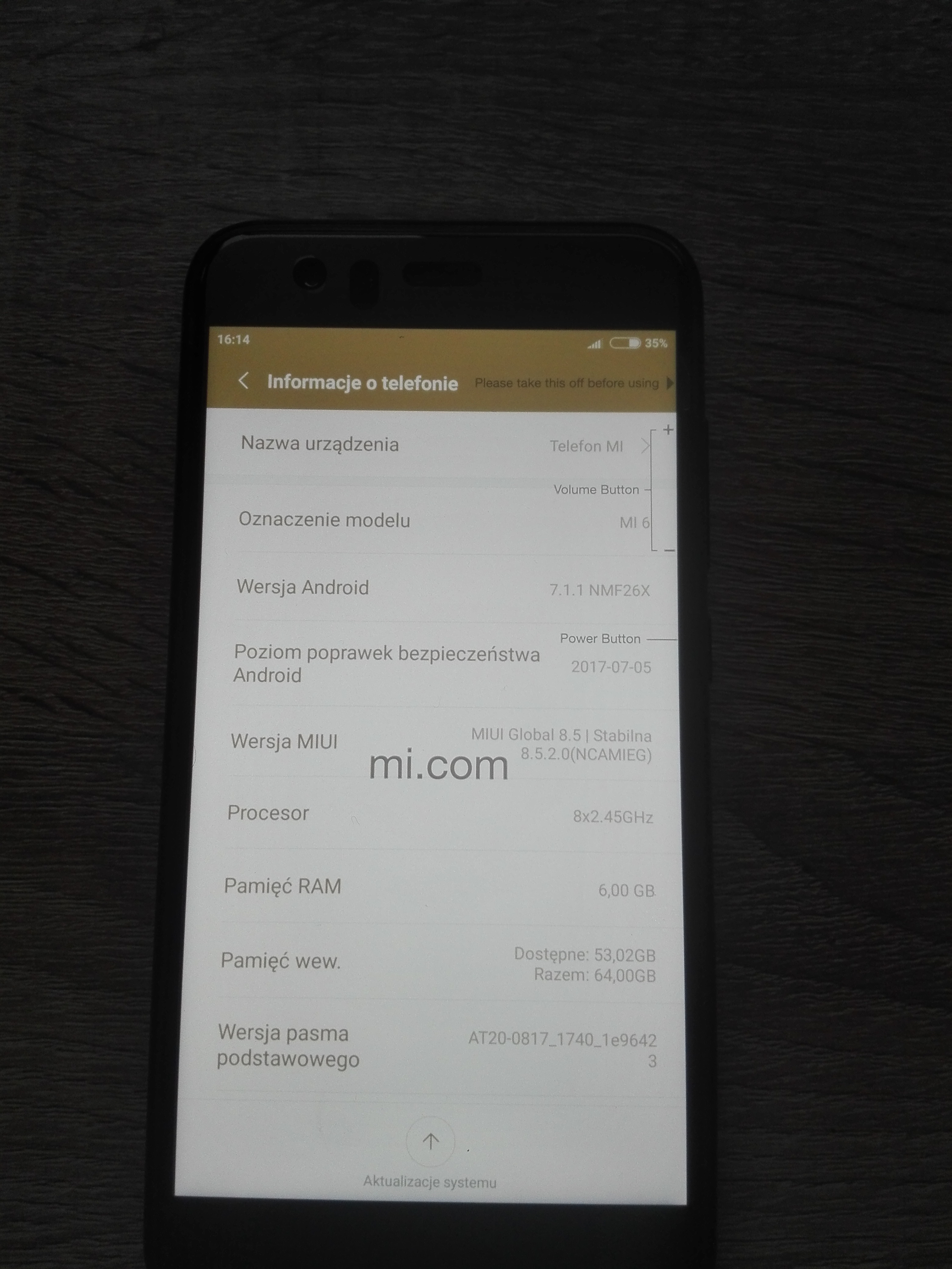

  6. Zasięg jest bo mogę dzwonić. Smsy też przychodzą. W informacjach o telefonie widnieje komunikat, iż sieć jest rozłaczona
  7. Witam. Od 2 dni posiadam Xiaomi Mi6 i zaczynam żałować, że się skusiłem. Problemem jest brak internetu w telefonie. Pierwsze uruchomienie telefonu i konfigurację zrobiłem bez karty sim. Wszystko szło ładnie i pięknie. Następnego dnia włożyłem kartę sim.Karta w sieci a2mobile i pojawiły się problemy a mianowicie brak internetu. Brak rejestracji karty sim. Wyszukałem w necie, iż trzeba wysłać smsy. zmienić język na angielski potem powrót do polskiego. Wszystko to zrobiłem. Jednak dalej nie ma internetu. W sieci nie przyszedł żaden sms konfigurujący ustawienia sieciowe. Sam też nie mogę dodać ręcznie punktu dostępowego. Wkurzyłem się i zrobiłem wipe w telefonie. Po restarcie mam inne menu już bez dodatkowych aplikacji m. in word itd (pewnie soft ze sklepu wgrany- chyba nie straciłem w ten sposób gwarancji??) Włożyłem więc drugą kartę sim tak aby były dwie w telefonie również z a2mobile. pojawił się komunikat o aktywacji karty. Wysłało smsa odnośnie drugiej karty i nadal nic. Macie jakieś pomysły jak to rozwiązać??
