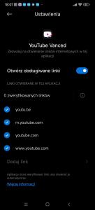

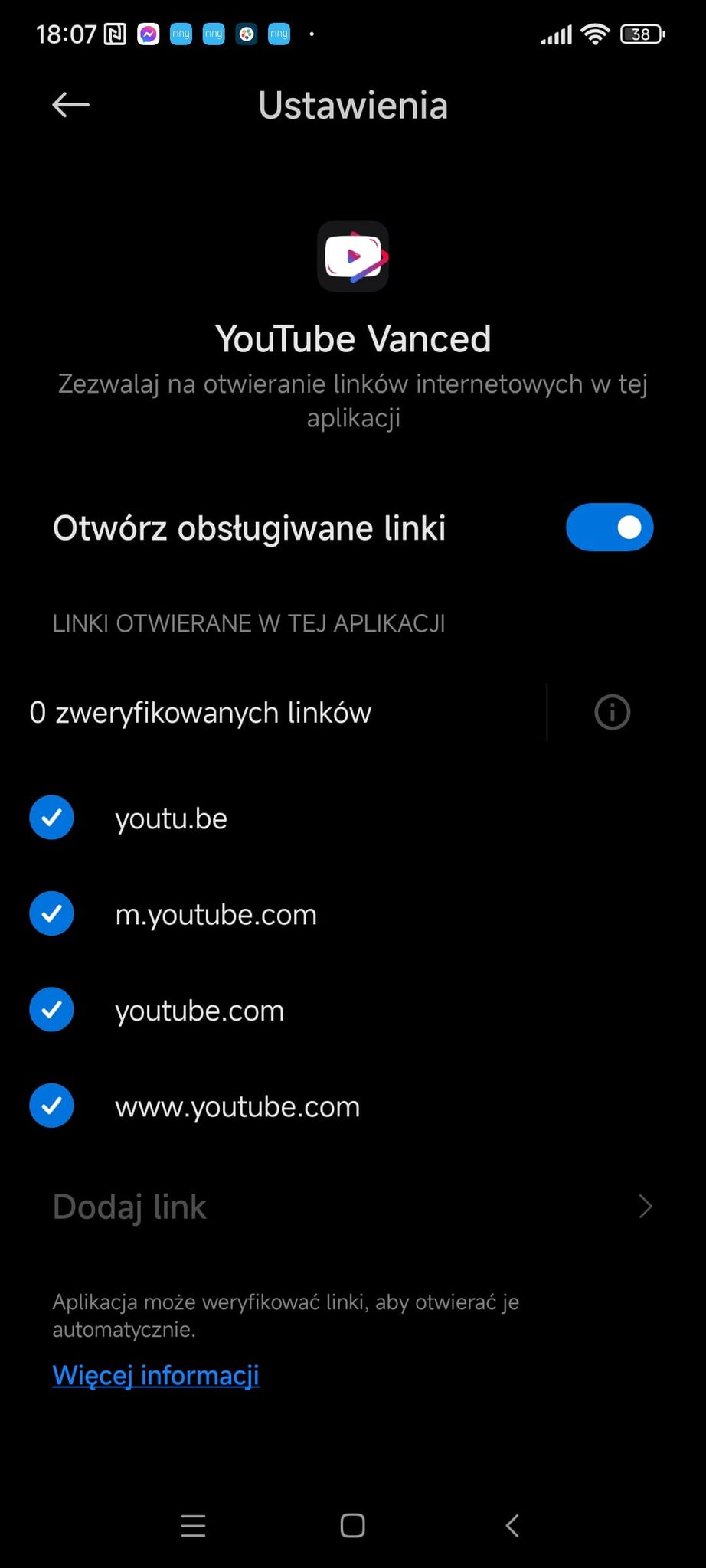

Znalazłem rozwiązanie dla androida 12 z miui. Trzeba pobrać aplikację ze sklepu Hidden Settings for MIUI, wejść w Manage applications, YouTube vanced, Otwórz domyślnie i zaznaczyć wszystkie linki od youtube

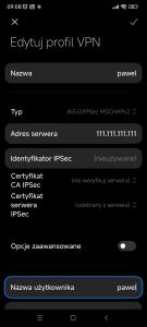

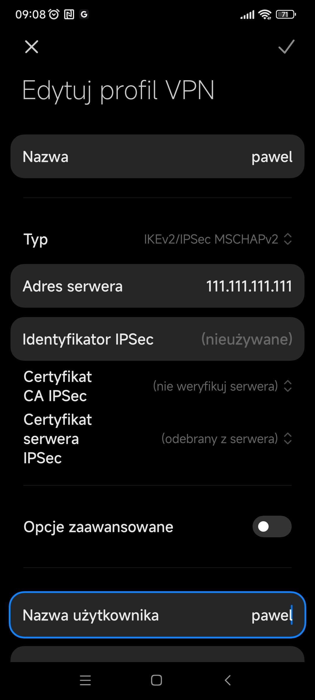

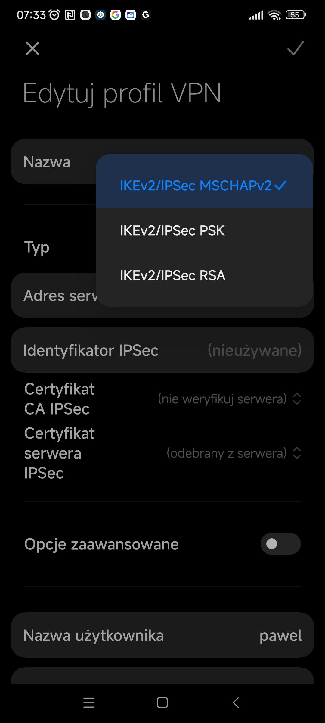

Nie mam nic takiego. Na mi9t pro i redmi note 7 normalnie się łączy. Ale tam mam wybrane właśnie pptp a tu na poco f3 się nie da wybrać pptp -
Mam poco f3 z miui 13.0.6 i jak chce połączyć się ze swoim serwerem VPN to nie mogę zapisać konfiguracji jeśli zostawię nieużywane pole identyfikatora IPsec. Muszę tam wpisać chociaż jedną cyfrę a wtedy serwer nie akceptuje połączenia

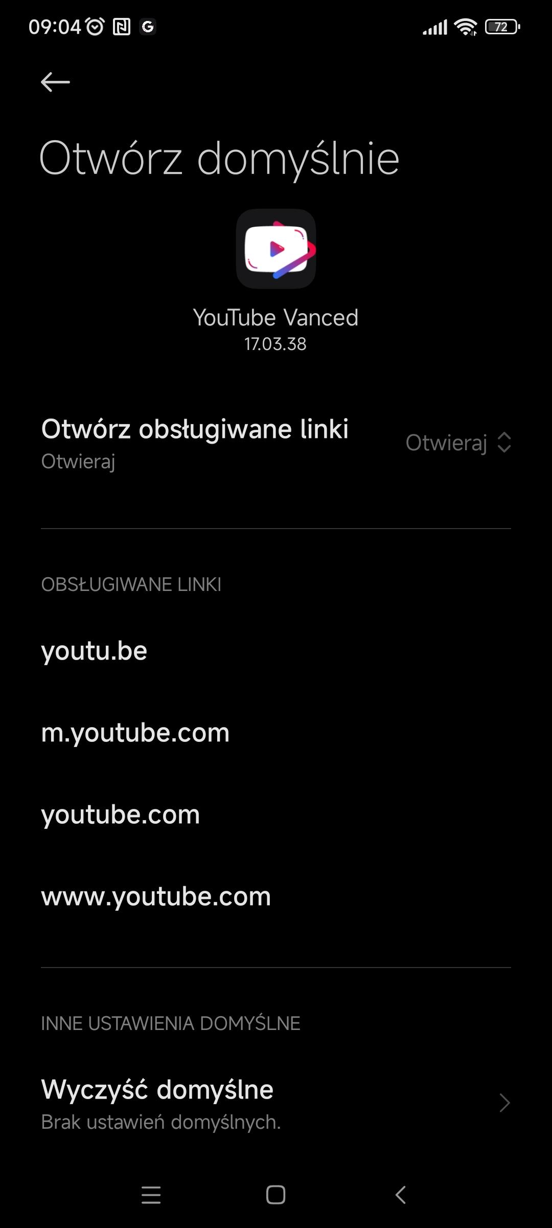

Vanced mi działa normalnie. Nie mogę tylko ustawić tego że jak ktoś mi wyśle link do YouTube to żeby otwierało się to w vanced. W ustawieniach mam to zmienione na vanced ale i tak nie działa
Siemanko od tygodnia mam POCO F3 z miui 13 i nie mogę ustawić żeby domyślną aplikacją do odtwarzania youtube był vanced. Wchodzę w ustawienia aplikacji i domyślne aplikacje, otwieranie linków. Wybieram w youtube no nie otwieraj lub pytaj za każdym razem a i tak otwiera to przez domyślną aplikację youtube i nie pyta przez co ma otworzyć. Dziś rano wgrałem miuipolska w wersji stabilnej 13.0.6 i jest to samo. Wcześniej miałem mi9t pro z miuipolska i normalnie wszystko działało. Wydaje mi się że to może być problem androida 12
