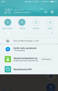

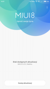

  1. Tak, tu moja wina - endomondo wskoczyło w oszczędzanie energii (swoją drogą ciekawe czemu skoro nigdy go tam nie było). Robione wielokrotnie przypadkiem, ale nie pomogło Dzisiaj znowu telefon zwariował i nie dość że nie mógł znaleźć GPS + wyskoczyło powiadomienie o przegrzewaniu (w sumie to nie wydawał się jakiś ciepły. Po ładowaniu zazwyczaj obudowa jest cieplejsza). -> zdjęcie Czy mogę tym sposobem z tego wątku wrócić do poprzedniej wersji? Albo ewentualnie przeskoczyć na MIUI Polska? Dzięki wszystkim za zainteresowanie tematem.

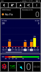

  4. Próbowałem już z dokładnością na wszystkie sposoby - nie wpływa to w żaden sposób na łapanie fix'a - jak go nie było tak nie ma.

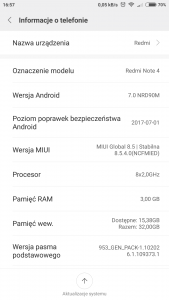

  5. Witam! Posiadam Note'a 4X z romem global (nie jestem pewny). Problem polega na tym że po aktualizacji do 8.5.4.0 telefon nie łapie sygnału GPS w żadnej aplikacji (Endomondo w ogóle, w Google Maps niby łapie ale myli się o sporą odległość). A w powiadomieniach jest cały czas napisane "Wyszukiwanie GPS". Przed aktualizacją wszystko było w porządku, telefon szybko łapał sygnał. Da się w jakiś prosty sposób wrócić do poprzedniej wersji albo naprawić ten problem? Z góry dziękuję za pomoc i pozdrawiam .
