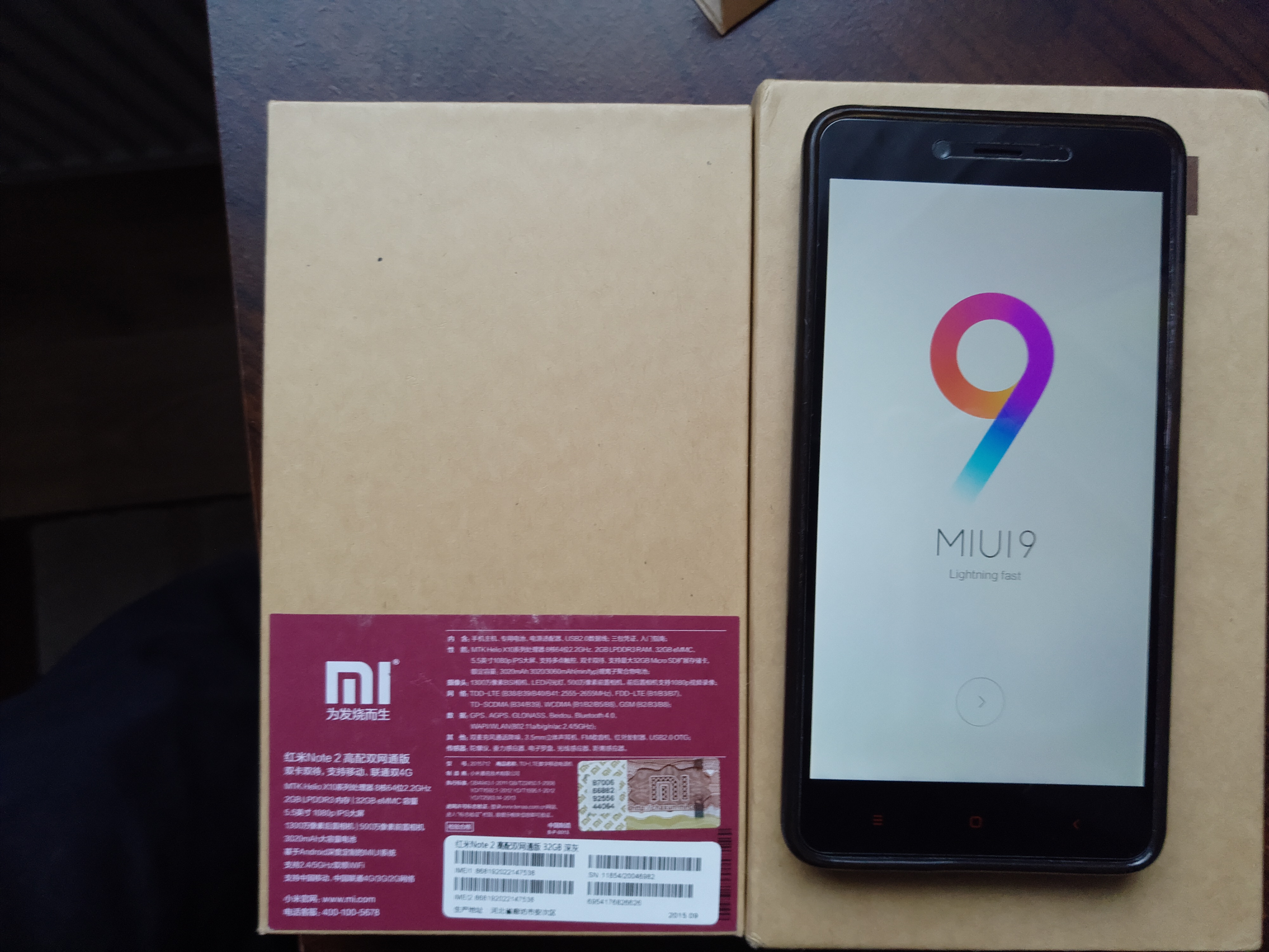

  5. Nazwa przedmiotu: Xiaomi Redmi Note 2 Opis:Telefon używany sprawny stan bdb brak gwarancji,Oprogramowanie xiaomi.eu.Specyfikacja MTK Helio X10 8x2.2GHz ,2GB LPDDR3,32GB eMMC,ekran 5,5.Telefon w silikonowym etui. Cena:350 zł Aukcja allegro/olx:brak Kontakt:[email protected] Zdjęcia:
