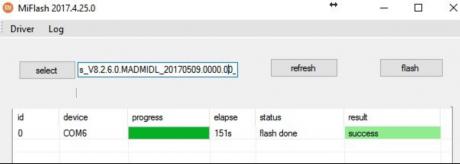

  6. Bardzo proszę o pomoc w uruchomieniu Mi Note 2. Wiem, że to nie ten wątek, ale kwestia dotyczy trybu EDL. Doprowadziłem telefon do punktu, w którym nie jestem w stanie wejść do trybu fastboot. Długo by omawiać w jaki sposób do tego doprowadziłem, ale to może nie jest w tym momencie aż tak ważne. Po długim studiowaniu w różnych źródłach wyczytałem że room można wpuścić także bez trybu fastboot. Telefon jest wykrywany w porcie COM6 - jak sądzę w trybie EDL. Korzystam z MiFlash (rom scorpio_global_images_V8.2.6.0.MADMIDL_20170509.0000.00_6.0_global) i proces przebiega "zachęcająco" a kończy się takim ekranem: Niestety telefon nie uruchamia się. Przycisk POWER jak i wszystkie kombinacje jakie mi tylko przyszły do głowy tez nie powodują wyświetlenia zbawczego ekranu startowego. Czy jest jakiś sposób żeby wyjść z tego impasu?
