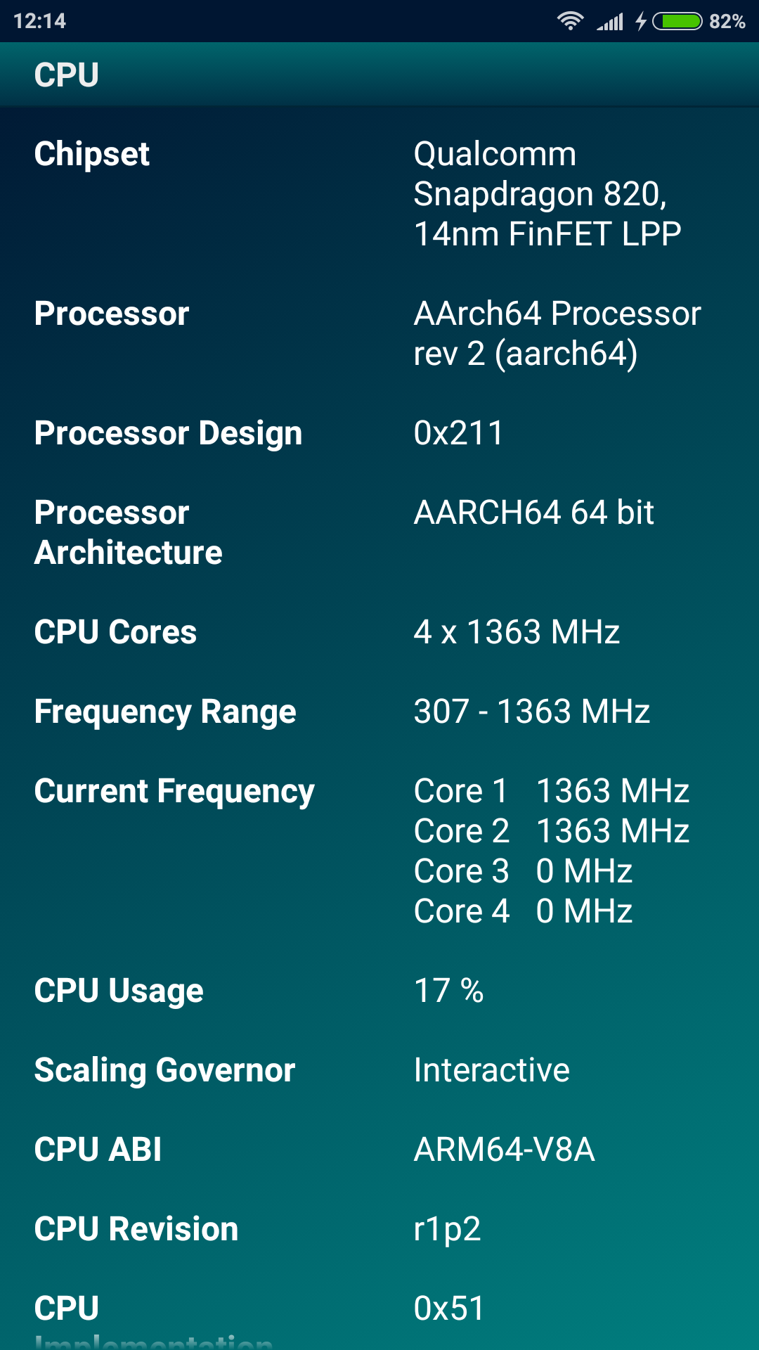

  8. Witam wszystkich,to mój pierwszy post więc proszę wszystkich o wyrozumiałość. Mam problem z moim Xiaomi zamówionym z Gearbeasta którego otrzymałem na przełomie stycznia tego roku, otóż telefon działa płynnie lecz zdarzają mu się tak jakby zacinki,animacja się odbywa a telefon nie reaguje na dotyk,jeśli będzie potrzeba mogę wstawić krótki filmik jak to wygląda. Zamieszczam sreenshoot z CPUZ. Jak widać telefon pracuje na 2 rdzeniach. A tutaj link do aukcji z której został zakupiony: http://www.gearbest.com/cell-phones/pp_452986.html. Wersja Android 7.0 NRD90M, wersja MIUI: MIUI 8 Global 7.3.2 tygodniowa.
