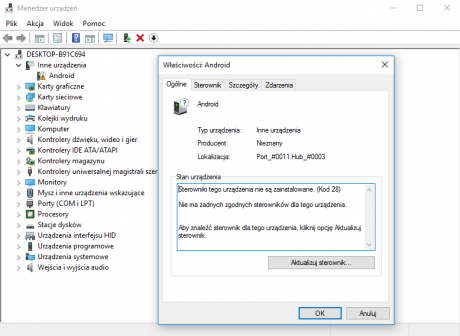

Taak, poczytaj, może Ty dasz radę jakoś pomóc Nie wiem czy zauważyliście ale podam jeszcze raz tę informację. Przy ikonie ładowania i podłączonym tel. do komputera mam w menedżerze urządzeń to co na screenie. O co tutaj chodzi ?- 8 661 odpowiedzi

Coś tu nie działa... przy wybieraniu modelu, jak on i wybraniu Android ADB Interface wyskakuje mi to co na screenie. Wybierałem też model z nazwą "Xiaomi", to samo.- 8 661 odpowiedzi

To normalne że fastboot działa kilkanaście sekund i się wyłącza, po czym telefon się normalnie ładuje? Drugie pytanie to to, czy muszę pobierać obraz systemu Mi4c z tamtego poradnika? Nie widzi mi się troche pobieranie kolejnego 1gb danych Po samoczynnym wyjściu telefonu z fastboota i ładowaniu mam coś takiego ... Odinstalowanie sterownika nic nie dało, zainstalowało się to samo :/- 8 661 odpowiedzi

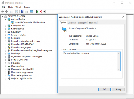

Opcje programistyczne miałem już włączone. Po wejściu w fastboot i podłączeniu telefonu do komputera w menedżerze urządzeń mam tylko coś takiego jak na screenie- 8 661 odpowiedzi

Nie no panowie, eureka... włączyłem telefon, wklepałem w cmd"adb reboot edl" narazie czekam na czerwoną diodę ..., zaczęły się instalować jakieś sterowniki, ale za szybko przeleciało, zauważyłem tylko coś z Quallcomm i 9008 (mogę się mylić) No i wszystko, sam sobie chyba poradziałem, Miflash już widzi telefon, zacząłem instalować ROM. Zobaczymy co z tego będzie- 8 661 odpowiedzi
