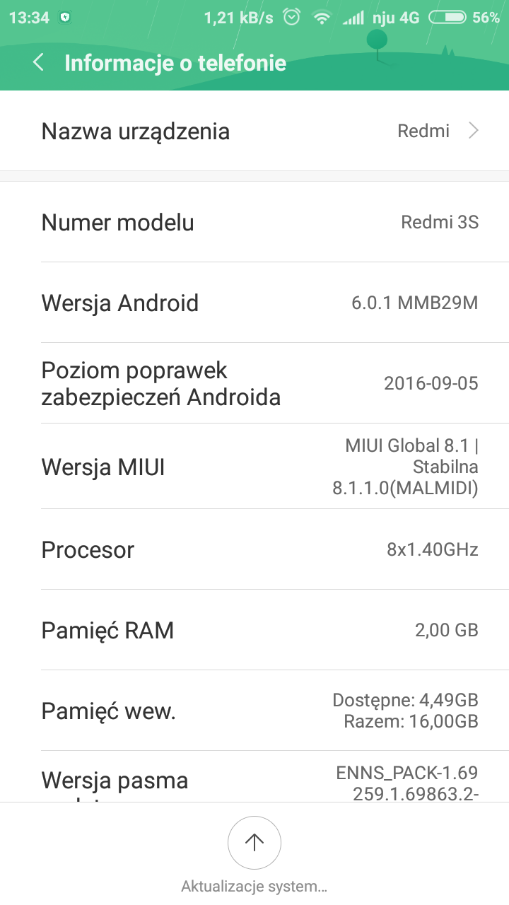

  1. Każdy redmi 3s od x-kom ma takie same podzespoły oraz to samo oprogramowanie producenta aktualizowane przez ota. Czemu mój się resetuje kilka razy dziennie a tysiące innych sprzedanych w polskiej dystrybucji nie? Bo jeśli to tylko mój ma ten problem a serwis sobie z tym nie radzi to wystarczy wymienić na nowy albo zwrócić pieniądze, nie muszą udoskonalać oprogramowania... Tak by było uczciwie.
  2. Od zakupu (pół roku w x-kom, wersja stable najnowsza) resetuje się średnio 2 razy dziennie podczas użytkowania - najczęściej nawigacja. Napisali że sprawdzili zgodnie ze specyfikacją producenta i urządzenie sprawne. Wgrano nowe oprogramowanie. Dalej się resetuje jak wcześniej. Brawa dla serwisu. Dobra robota.
  3. Znalazłem sam przyczynę. Telefon zgłaszał jednocześnie błąd karty pamięci. Kiedy ją wyciągnąłem przejście z aparatu do galerii wróciło do normy. Swoją drogą to już nie był pierwszy problem z tą kartą. Teraz wsadziłem inną i testuje.

  6. Dzięki Zrobiłem to właśnie. Dam znać za kilka dni
  7. Mój się też resetuje. Po ostatniej poprawce trochę mniej. Wcześniej raz dziennie. Generalnie mam od pół roku i ten problem z różną częstotliwością występuje. Przeszedłem już kilka aktualizacji Globala.
