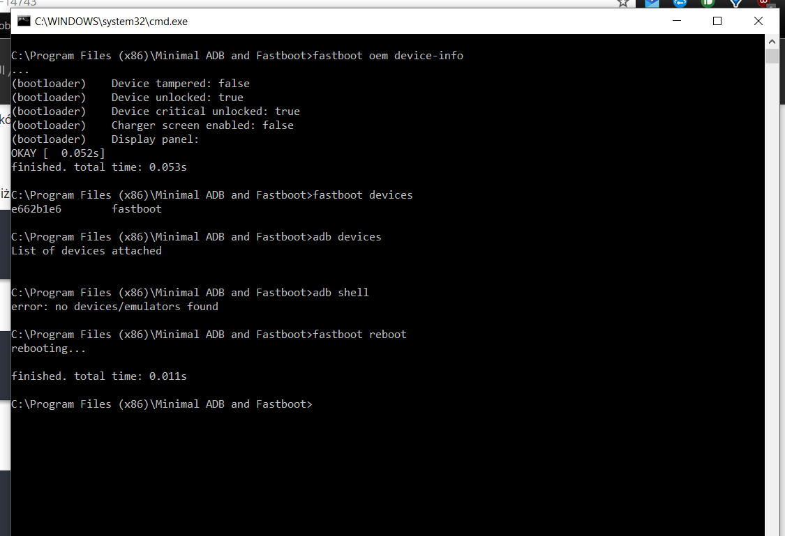

  2. Witam, tak jak w tytule tematu, adb nie potwierdza działania. TELEFON o którym mowa to Mi5s -Urządzenie odblokowane. - Debugowanie USB włączone. Postępuje zgodnie z tą instrukcją: https://miuipolska.pl/instalacja-miui-2016-2/ - zaszedłem do punktu 3 ( Instalujemy Fastboot wg FAQ ) ale napotkałem problem. Byłbym wdzięczy za poradę. Załączam obraz z problemem. Pozdrawiam.
