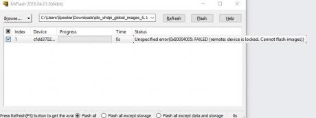

Podjęłam dzisiaj próbę instalacji ROMu. Dotarłam spokojnie do etapu królika w papaszce, włączyłam Flash w MiFlashu i pasek postępu rozpoczął swój powolny spacer w prawo. Po czym w pewnym momencie ekran komórki zmienił się z królika na logo mi.com, a MiFlash pokazał status "$pause". Odczekałam 10 minut. Nic się nie zmieniło. Przyciskanie i przytrzymywanie przycisku power sprawia, że ekran przez chwilę wygląda jakby komórka miała się włączyć, ale potem znowu wraca do "mi.com" i poniżej "powered by android" i na tym etapie pozostaje. Przytrzymanie power i vol- żeby wrócić do królika, wraca do królika, ale MiFlash i tak jest ciągle spauzowany. Edit: Chciałam spróbować od nowa, więc zamknęłam MiFlash i otworzyłam go od nowa. Teraz pokazuje komunikat widoczny w załączniku. -

Ooook. Zwracam uwagę, że mówicie do laika Rozumiem tylko, że bootloader to trochę tak jak w komputerze w BIOSie albo UEFI ten element, który decyduje skąd komputer wczytuje kod najpierw po uruchomieniu się (czyli np. ustawiamy CD-ROM, jeśli chcemy odpalić instalkę Windowsa z płyty). Dobrze mówię? Ale obiło mi się też cośtam o oczy, że bootloader ma bronić przed nieautoryzowanymi aktualizacjami systemu. To jak to jest w końcu? Ingeruję w niego instalując Globala, czy nie? Panowie powyżej nie wyglądają na przekonanych, Pan FromWP mówi, że można... Czy mogę założyć, że bootloader nie ma nic do rzeczy, skoro wgrywam oficjalny soft? Ale tak uczciwie -

Nie mam Redmi 3s tylko Redmi 3 Pro. Udało mi się według powyższych wskazówek przywrócić telefon do życia. Dziękuję. Podczas instalacji utykam teraz na wejściu do fastboota (wyświetla się królik z papaszką), odpalam enter-edl.cmd (porada Pana Zexon77), samo się zamyka, a komórka zaraz się automatycznie włącza. W żadnym momencie tego procesu odświeżanie MiFlasha nie wykrywa urządzenia. Ponoć problem z zablokowanym bootloaderem, ale z kolei czytałam, że majstrowanie przy tymże pozbawi mnie prawa do gwarancji. Czy ktoś ma jeszcze jakiś pomysł? W międzyczasie skontaktuję się ze sprzedawcą. -
