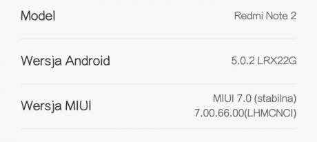

  1. Słuchajcie, problem dalej występuje z tym że teraz jest gorzej. Telefon juz praktycznie się nie ładuje,szybko spada bateria, przy resecie (wyciągnięciu baterii) potrafi nagle z 8% pokazać 40%. Chcę spróbować postawić nowy system ale kompletnie nie wiem jak się za to zabrać z moim obecnym roomem. Czy moglibyście wskazać mi jakąś instrukcje albo podpowiedzieć jakie kroki pominąć/ dodać przy moim obecnym pseudo roomie od MiuiPolska?
  2. Wielkie dzięki za wszystkie odpowiedzi Jeśli mi się uda to zmienię soft, ponieważ z ladowarkami próbowałam chyba wszystkich kombinacji i nie sprawiło to, żeby telefon zaczął się ładować. Od piątku problem się nie pojawił, także ja już jestem blada:( Nigdy nie sprawiał mi problemów, nawet nie wiedziałam że soft wyświetlający się jako miui polska nie jest wersja od chłopaków z miui polska, wszystko jest po polsku, działa bardzo płynnie, nie ma chińskich znaczków itp.
  3. telefon zamówiłam z banggood, po podłączeniu do WiFi wskoczylo miui polska(przynajmniej tak myślę, że wskoczylo, bo ja sama niczego nie instalowałam a skądś się to musiało wziąć ) i wszystko działa zawsze ok, wszystko po polsku itd.
  4. Czy ktoś mógłby pomóc? wiem, że nie powinno się podbijać tematu ale ja już rozkładam ręce... w punktach "naprawy" telefonów u mnie w mieście są nastawieni tylko flagowe telefony z telewizji, o xiaomi mówią, że nie znają i " chińczyków" nie naprawiają
  5. Witajcie, przeszukałam forum w celu znalezienia odpowiedzi na moje pytanie, niestety nie znalazłam takowej. Od stycznia br. posiadam Xiaomi Redmi Note 2 i jestem z niego bardzo zadowolona, nie sprawiał mi żadnych problemów, ale od jakiegoś czasu (ok. 2 tyg.) zauważyłam problem z jego ładowaniem, mianowicie po podłączeniu do ładowarki bateria stoi w miejscu i przez ok 20 min nie chce podskoczyć nawet o 1%... Telefon ładuje ładowarką z zestawu wraz z kablem od Samsunga (kabel xiaomi po miesiącu odmówił posłuszeństwa). Myślałam nawet, że jest to wina tych właśnie sprzętów ale po zmianie kabla/ładowarki/gniazdka problem dalej występuje. Nie dzieje się tak przy każdym ładowaniu, dosłownie sporadycznie, ale ten fakt mnie trochę martwi. Na początku problem z ładowaniem występował tylko, gdy bateria spadła poniżej 10%, dziś widzę, że przy 40% ani drgnie. Dopóki jest podłączony utrzymuje poziom naładowania, ale za nic nie chce wzrosnąć, dopiero po jakimś czasie zaczyna ładować normalnie. Posiadam system MIUI 7 na androidzie 5.0.2, jest to polska wersja oprogramowania. Może ktoś z Was spotkał się z takim problemem i wie jak go rozwiązać? Czy to bateria powoli kończy swój żywot, czy może to jakieś zawirowanie w systemie? Jestem kompletnie zielona w temacie Xiaomi, ponieważ to mój pierwszy. Z góry dziękuję za wszelką pomoc w tej sprawie. Jeśli jednak gdzieś przeoczułam odpowiedź na moje pytanie na forum to z góry przepraszam.
