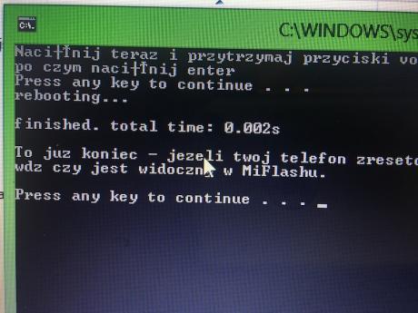

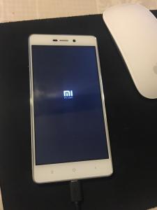

SmauG odpowiedział(a) na Zenderable temat w Tutoriale
Dziękuję za link Niestety ja nigdy chyba nie mogę zrobić czegoś bez problemów.. Nie mogę wejść w tryb download. Podejrzewam bootloopa czy jak to tam się nazywa. Zastosowałem skrypt z tutka, ale nic nie zmienia Jak widać na załączonych zdjęciach - tel w trybie fastboot wykrywa, pokazuje że zronbione, po czym telefon nie przechodzi w stan download, tylko najzwyczajniej sie resetuje i od nowa ładuje system normalnie. No bo tak. Po co miałbym mieć prosto? MiFlash go cały czas nie widzi. Z pozytywnych wiadomości już wiem, że z kabelkiem wszystko w porządku- 8 662 odpowiedzi
- tutorial
- odblokowywanie bootloadera
(i 4 więcej)
Oznaczone tagami:
