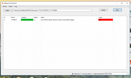

  3. Przesiadka na komputer z Windowsem 7, wszystkie sterowniki wgrałem od nowa. Odblokowalem bootloader na nowo i użyłem MiFlash. Telefon ruszył potem tylko do recovery i wgrałem najnowsze Miui Polska
  4. Spróbowałem wgrać jeszcze raz rom przez MiFlash i wyskoczyło mi takie coś przecież miałem odblokowany bootloader

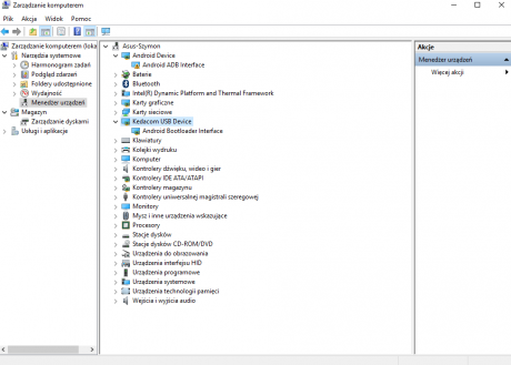

  5. W recovery się nie da wejść. Próbowałem po rozładowaniu trochę go naładować i kiedy był wyłączony wcisnąć i przytrzymać VolUp + Power ale to też nic nie dało. I za nic nie mogę wykryć telefonu kiedy jest w trybie fastboot np przez Minimal ADB i Fastboot. A w MiFlashu próbuję wgrać jakikolwiek ROM, chciałbym żeby telefon po prostu się włączył albo chociaż wszedł w tryb recovery. Nie wiem co robić... To są sterowniki, które Mi4s w trybie fastboot instaluje po podłączeniu do komputera
