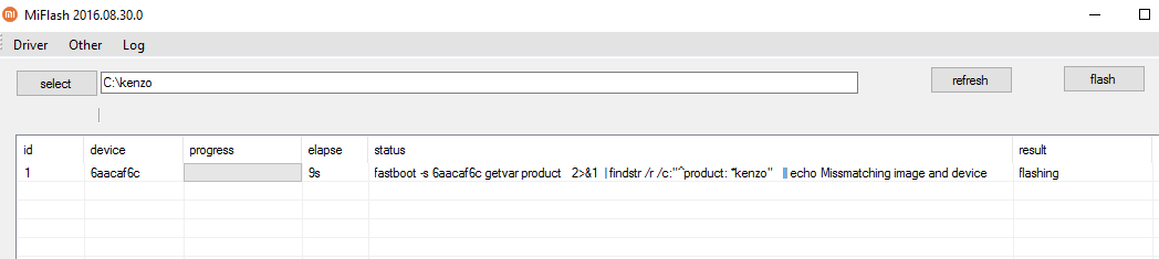

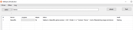

  2. Hej, próbuje wgrać na nowo soft za pomocą mi flash ale otrzymuje błąd. Ktoś podpowie o co chodzi? Na pewno ma snapdragona, napewo wgrywam dobry soft; kenzo_global_images_V8.0.5.0.LHOMIDG_20160805.0000.29_5.1_global_8ba492fa44.tgz P.S Windows 10 x64 brak wykrzykników w menadżerze wyłączone żądanie podpisanych sterowników przy użyciu wcześniejszej wersji miflash nie wykrywa mi telefonu

  4. A jest jakiś łatwy sposób na wgarnie nowego softu w przypadku gdy mam zablokowany bootloader? (chyba)

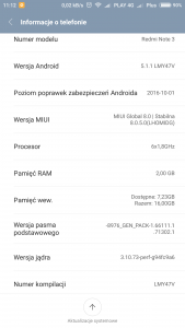

  9. Hej, Dotarł wczoraj do mnie RN3P zakupiony w goldway, ale mam problem z czytnikiem lini papilarnych, nie działa. Kompletnie nie reaguje na przykładanie palucha. Telefon miał zainstalowany rom global w wersji 7 wczoraj go zaktualizowałem przez OTA do wersji 8.0.5.0 mając nadzieję ze to rozwiąże problem, niestety nadal to samo. Aktualna wersja oprogramowania w zalączniku.. Sam czytnik jest podłączony fizycznie do płyty głównej, sprawdzałem. Przywracałem także ustawienia fabryczne. Macie jakiś pomysł co jeszcze można zrobić aby go uruchomić?? Pozdrawiam Ł.
