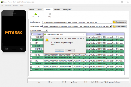

  3. Okej, odcegliłem już telefon, teraz chciałbym wrócić do aktualizacji UltimateMIUI (http://en.miui.com/thread-13092-1-1.html - szukam na tej stronie), ale widzę, że się nie da z tego systemu zrobić co teraz mam. W recovery mam ten dziwny chiński interfejs (MI-Recovery 2.0.1.) a powinienem mieć ten TWRP v2.5.0.0., ale nie wiem jak go zainstalować, próbowałem przez aktualizację (apka Update) ale niby instalowało coś a potem wszystko po staremu
  4. Czyli z tego wątku wziąłem. Zabrałem się za ten dział gdzie tylko jest odceglanie, czy któryś inny powinienem wybrać? Pojawia mi się taki błąd EDIT: Poradziłem sobie, teraz pobiera.

    Probowalem wgrac ultimate miui ale pojawia sie bład: potem wchodze na install z karty: naciskam w ten drugi plik: przeciagam zeby zaakceptowac, zaczyna cos robic ale potem jest bład: dodam jeszcze ze jak wchodze na recovery to na poczatku wyskakuje mi napis teamwin- i nie wiem czy to dobrze czy moze to oznaczac jakas podrobe, ale watpie
  13. Gya
    Ultimate MIUI ROM
    Nie mialem za duzo czasu ostatnio ale cos pobrobowalem ale nie udalo mi sie jeszcze przywrocic do zycia mojego telefonu. Jak sciagalem ultimate miui to teraz jak znow pobieram najnowsza wersje to zauwazylem taki komunikat: This ROM supports OTA partially. Do not install updates greater than 100mb, it will brick your phone! no a ja wtedy pobralem cos ponad 100 mb, wiec nie wiem czy nie jest ucegony. Jak mam to wrocic? Zrobilem tak: sciagnalem z tej stronki http://en.miui.com/thread-13092-1-1.html najnowsza wersje ultimate miui 4.8.27 FULL: https://yadi.sk/d/h6F2xqTLaXMwf i to WCDMA: HM1W-TWRP-2.5.0.0-stas2z.zip (6.12 MB, Downloads: 10462) to drugie da sie zainstalowac a tego ultimate nie da sie jest "failure". Wiec albo cos pominalem albo mam uceglony telefon, powiedzcie co to moze byc. Jutro dodam jakies screeny z recovery
  14. Jeszcze raz dla upewnienia sie: usunałem wszystkie rzeczy z karty zrobilem wipe'a, reboota, wszytsko i teraz nie mam nic na karcie i telefonie, tzn na telefonie jakies systemowe pliki sa, wiec co mam zrobic, wystarczy ze zainstaluje to ultimate miui i bedzie gotowe?
