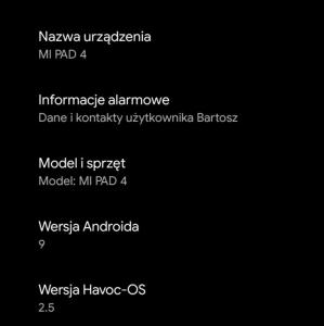

Cześć Kolejna nowa wersja, tym razem HavocOS 2.5 z dnia 19-05-2019: Wymagania: - nowe TWRP : Download Link: https://bit.ly/2HpJZAl Link do ROMu : Download Link: https://bit.ly/2HwNO5u Screenshot-y : https://photos.app.goo.gl/U8YDbDZCEVDQrSKU6 -

Witam Nie rom jest multi-language. Do wyboru oczywiście język Polski przy starcie configurators oraz w opcjach Jest już nową wersją ROM-u: Havoc-OS 2.5, wieczorem podeślę wszystkie potrzebne informacje jak zainstaluje na swoim tablecie -
