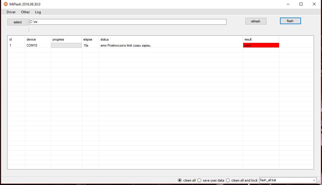

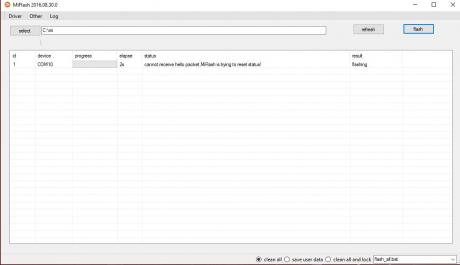

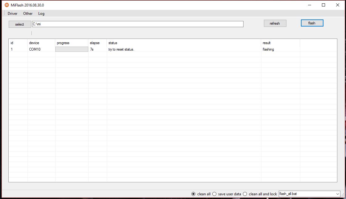

MI5 po bricku, mi flash - missed hello packet, try to recover
Natis odpowiedział(a) na Natis temat w Problemy techniczne
Zrobiłem! udało się w końcu! Okazało się, że trzeba było zrobić wszystko na jednym kablu, czyli: Podłączyłem przerobiony kabel do telefonu i do komputera, zwarłem przewody (zielony i czarny) telefon wszedł do EDL, następnie je rozwarłem i wówczas odpaliłem MiFlash i poszło. Wcześniej robiłem tak jak było opisane w poście na forum, że po przejściu w EDL telefonu, żeby odpiąć przerobiony kabel i wpiąć nowy zwykły, faktycznie dalej komputer wykrywał telefon w EDL ale pojawiał się ten błąd w MiFlashu. Dziękuję bardzo za pomoc i podpowiedzi -

No i d*pa,na chińskich jest to samo... eh ;/ ani to: gemini_global_images_6.11.10_20161110.0000.00_6.0_global_45adfa1927 ani to: gemini_global_images_V7.5.2.0.MAAMIDE_20160523.0000.23_6.0_global_a894bded31 dalej to samo. Nie wiem już co zrobić, mam nadzieję, że @Acid jak wejdzie to coś pomoże @Poohacz79 dzięki za zainteresowanie i pomoc, gdybyś jeszcze miał jakiś pomysł to jestem otwarty -

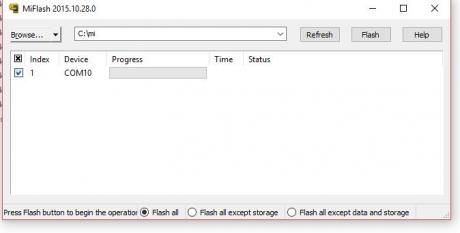

a masz może linka do jakiegoś? nie mogłem nic znaleźć. Może chiński by się zainstalował i wtedy już na działającym telefonie zrobię jeszcze raz flash na tego roma xiaomi, bo nie mam już pomysłów -

Nie wiem czy to może mieć jakiś związek z ustawieniami w BIOS. Jeśli teraz widzi telefon jako port COM to może coś mam tam źle ustawione? Załączam zdjęcia: http://imgur.com/a/YJy5D lub https://postimg.org/gallery/2wzffamgk/ Ustawienia portu szeregowego i równoległego. Próbowałem już też z wyłączeniem podpisywania sterowników cyfrowych. (Mam Win10) z tego poradnika: https://spece.it/windows-serwer-artykuly/windows-10-i-instalowanie-sterownikow-bez-podpisu-cyfrowego w najnowszym wygląda to tak: używałem tego ponieważ wcześniej na nim flashowałem ten sam soft jak mi przyszło xioami i wszystko działało -

Zaznaczam W logu jest taka informacja: [00000994]CreateManagedObject(1392): Nieokreślony błąd.(0x80131604) [00000994]GetFactoryObject(1436): Nieokreślony błąd.(0x80131604) [00000994]CreateManagedObject(1392): Nieokreślony błąd.(0x80131604) [00000994]GetFactoryObject(1436): Nieokreślony błąd.(0x80131604) [00000994]GetFactoryObject(1457): Określona usługa nie istnieje.(0x800704db) [00000994]GetSearchPath(1512): Określona usługa nie istnieje.(0x800704db) [00000994]StartFlash(13): Parametr jest niepoprawny.(0x80070057) [000036C8]CEmergencyFlasher::IsQPSTServer(655): Nie zaimplementowano.(0x80004001) [000036C8]COM10 0.05 Load programmer "C:\mi\images\prog_ufs_firehose_8996_ddr.elf" [000036C8]DownloadFlashProgrammerDMSS(625): Próbowano załadować program w niepoprawnym formacie.(0x8007000b) [000036C8]DownloadFlashProgrammer(930): Próbowano załadować program w niepoprawnym formacie.(0x8007000b) [000036C8]COM10 0.05 Open programmer "C:\mi\images\prog_ufs_firehose_8996_ddr.elf" [000036C8]COM10 0.05 Open serial port "\\.\COM10" [000036C8]COM10 0.05 Receiving hello packet [000036C8]ReadRobust(202): Osiągnięto koniec pliku.(0x80070026) [000036C8]ReadRobust(202): Osiągnięto koniec pliku.(0x80070026) [000036C8]ReadRobust(202): Osiągnięto koniec pliku.(0x80070026) [000036C8]ReadRobust(202): Osiągnięto koniec pliku.(0x80070026) [000036C8]ReadRobust(202): Osiągnięto koniec pliku.(0x80070026) [000036C8]ReadRobust(202): Osiągnięto koniec pliku.(0x80070026) [000036C8]ReadRobust(202): Osiągnięto koniec pliku.(0x80070026) [000036C8]ReadRobust(202): Osiągnięto koniec pliku.(0x80070026) [000036C8]ReadRobust(202): Osiągnięto koniec pliku.(0x80070026) [000036C8]ReadRobust(202): Osiągnięto koniec pliku.(0x80070026) [000036C8]ReadRobust(209): Osiągnięto koniec pliku.(0x80070026) [000036C8]DownloadFlashProgrammerSahara(781): Osiągnięto koniec pliku.(0x80070026) [000036C8]COM10 2.06 Missed hello packet, try to recover
