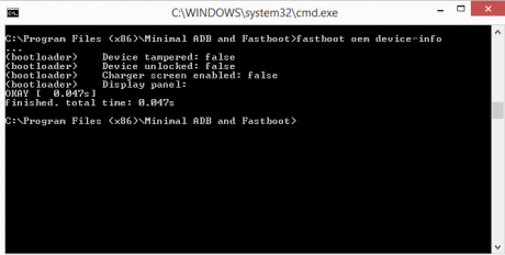

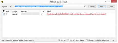

  3. Witam Chciałem wgrać MIUI Polska i niestety trochę narobiłem głupot i nie potrafię sobie z tym juz poradzić. I musze dodac ze jest to moj pierwszy w zyciu smartfon wiec jestem zielony w tych tematach i troche przeceniłem swoje mozliwosci. Zacznę od poczatku Kupilem telefon z ROM miui_MI4c_V7.5.4.0.LXKCNDE_50d85a02c6_5.1 stable Sprawdzilem status bootloadera Widzac wszędzie false stwierdzilem ze jest zablokowany (dopiero pozniej doczytalem ze w starszych telefonach oznacza ze jest odblokowany) Przeszedlem wiec do oblokowania metoda przez sms z Chin ale procedura zatrzymywala sie na 50%. Po roznych kombinacjach doczytalem ze musze miec wgrany china dev wiec wgralem go za pomoca MIFlash tylko (chyba pierwsza glupota jaka zrobilem) wgralem nowy ROM stad: http://en.miui.com/a-234.html bo bylem pewien ze skoro mam zablokowany bootloader to co to za roznica i mam teraz wersje MIUI 8 6 .8.11IBeta (czym chyba zablokowalem bootloadera tak?) Nastepnie po wielu godzinach czytania poradnikow i kombinowaniu z bootloaderem doczytalem ze powinien byc odblokowany wiec chcialem wgrac TWPR i MIUI Polska robiac to za pomoca tego poradnika : https://miuipolska.pl/instalacja-miui-mi-note-promi4i/ i wszystko poszlo powiedzmy sprawnie tylko nie moge wejsc w TWPR i wyskakuje takie cos a musze dodac ze wczesniej moglem wejsc w Recovery. Probowalem wgrac starszy china dev zarowno przez Miflash ale wyskakuje blad : jak i przez Updatera ale tu wyskakuje "cant't verify update" Wydaje mi sie ze narobilem problemu przez to ze myslalem ze jest zablokowany bootloader i wgralem ten nowy ROM czym zablokowalem bootloader i ze pozniej probowalem wgrac TWPR i przez to nie moge wejsc w recovery. I teraz prosba co mam z tym wszystkim zrobic zeby wgrac MIUI polska (tak jak od poczatku probuje ) bo ja juz serio glupieje bo tak jak mowie to wszystko jest dla mnie calkowicie nowe i prosze o troche wyrozumialosci. Myslalem ze za pomoca poradnikow i wielu godzin czytania dam sobie rade ale jednak jeszcze troche wymiekam.
