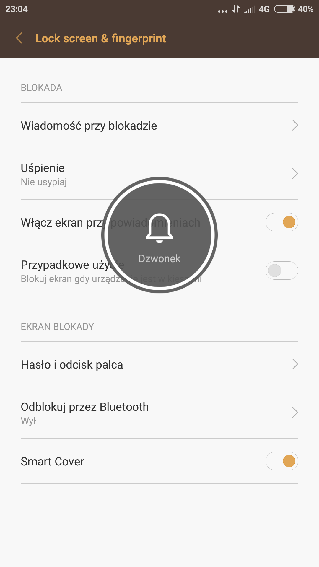

  6. U mnie to menu wygląda trochę inaczej, w kazdym razie wylaczylam ta opcje i przez chwile było ok, ale potem tel znów zaczął swirowac. Co więcej przycisk wstecz działa poprawnie jako jedyny z wyjątkiem pokemon go gdzie nie działa wcale. Ustawilam na długi klik wstecz wykaz otwartych apek i tylko to mi pomaga wyjść z pokemonów. Pomijając pokemony to jest tragedia czy to wina softu czy cos x dotykiem? Teraz np cały ten post napisała bez problemów, ale jakieś 30 min temu miałam kłopot SMS napisać
  7. Nie, folię zdjęłam. Szybki nie zakładałam. Także czysta i golusieńka ewidentnie to jest problem z przyciskami. "Wstecz" też nie działa prawidłowo. Na Pokemon Go w ogóle nie mogę wyjść z gry chyba że przytrzymam dłużej, przejdę na inną zakładkę i wtedy zamknę Pokemony. Także potrzebuję pomocy z tymi przyciskami.

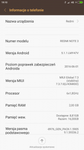

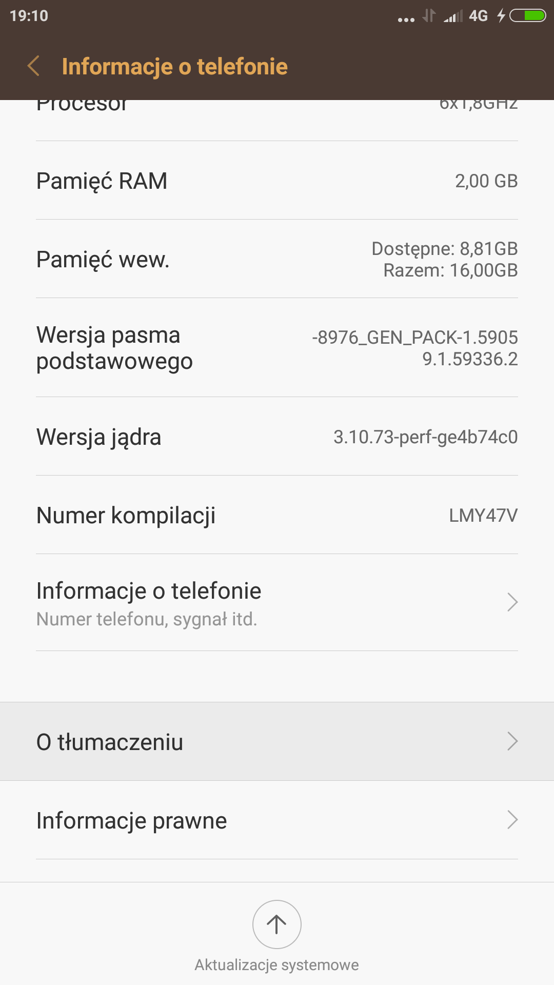

  9. Właśnie robię aktualizację. Co dziwne po przywróceniu ustawień fabrycznych ani razu mi nie zaczęły się "klikać" te przyciski funkcyjne i wszystko działa tak jak działało na samym początku. Zaktualizuję soft, wyłączę od razu te automatyczne ustawienia jasności i zrobię zrzut z ekranu. Jak ogarnę jak się go robi, bo nie znalazłam tego na przycisku wł/wył tak jak na Z Ultra... Luby podpowiedział mi by wklikać się w wersję jądra i martwi mnie coś co wyskoczyło przy teście dotyku "failed" - ale czy to się mogło pojawić dlatego, że byłam w trakcie pobierania/aktualizacji softu? To wrzucam screeny. Nic się nie działo aż nie weszłam w menu u góry i nie wygasła podświetlania do minimum. Wtedy że dwa razy tak się stało jak poprzednio. Ale teraz znów parę minut cisza.
  10. Aktualizacja się zrobiła, problem występował dalej. Skojarzyłam, że problemy zaczęły się przy ustawieniach automatycznej jasności obrazu kiedy próbowałam na przystanku ją dostosować jak trzeba. Więc wyłączyłam automatyczne dopasowywanie jasności. Ale problem nie zniknął. Wobec czego robię restart do ustawień fabrycznych. Zobaczę czy też tak będzie się działo...
