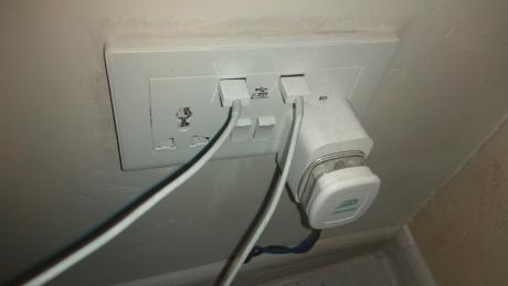

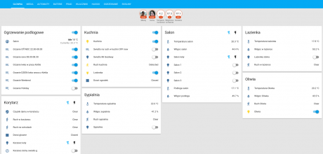

  7. Hass.io jest zainstalowane na Rasberry pi3. Tablet służy bardziej jako ekran (w przeglądarce pełno-ekranowej otworzona jest strona www z HA) Mam też ledy i żarówki od MiLight. Do tego google home mini do sterowania głosem muzyką, światłami itp. Sonosa nie posiadam, ale z tego co wiem wiem to działa prawidłowo. Tak, kupujesz Rasberry i instalujesz, potem tylko konfiguracja Ogrzewanie podłogowe (mam elektryczne) podłączone jest do smart socket od xiaomi. Automatyzacja zrobiona w HA

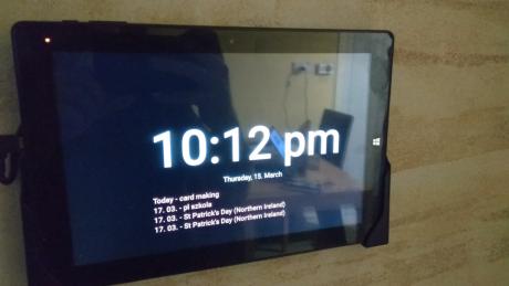

  8. U mnie to wyglada tak tablet wisi na scianie w salonie

  11. U mnie na tej podstawie funkcjonuje ogrzewanie podłogowe w salonie i korytarzu. Steruję całością z tabletu na ścianie. Na podłodze mam umieszczony jeden czujnik temperatury. Drugi na podstawie którego sterowane jest ogrzewanie jest wyżej głowy [emoji3] gniazdka globalne z gearbest za kilka funtów. Całością jak już pisałem nie raz steruje home assistant. Sent from my Redmi Note 4 using Tapatalk
