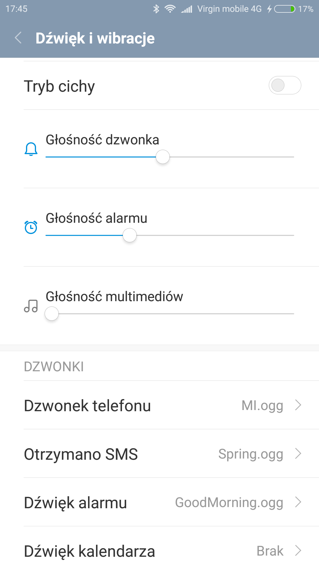

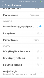

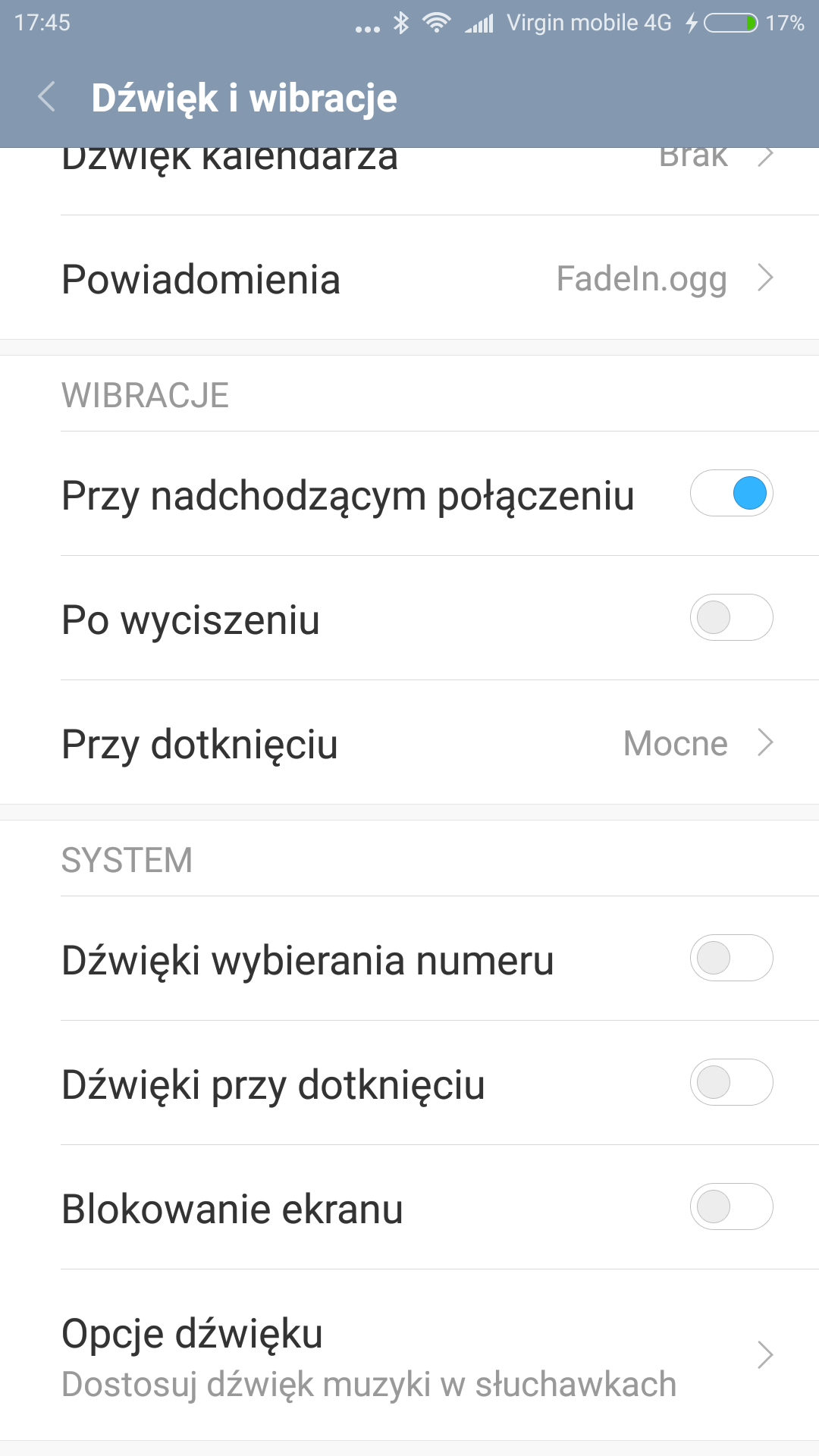

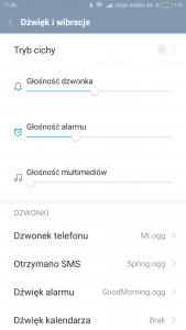

  1. Nie ma tej opcji nigdzie...Przeszukałem już wszystko i po prostu nie ma jej u mnie. Zrobiłem też test obydwóch mikrofonów w diagnostyce urządzenia (samouczek) i tam łapią dobrze, co już w ogóle wybiło mnie z tropu.
  2. Dziękuję za odpowiedź! Niestety nie jest to wina pokrowca - właśnie sprawdziłem. Co do redukcji szumów - nie ma jej w tym miejscu u mnie i nie wiem dlaczego...
  3. Witam! W takcie rozmów wideo przeprowadzanych np. na Viberze rozmówcy prawie w ogóle mnie nie słyszą. Jeśli mówię wprost do mikrofonu to wszystko jest ok, ale wtedy nie ma sensu wideo rozmowa, ponieważ twarz mam przylepioną do telefonu i nie widzę, co się dzieje na ekranie Mikrofon łapie tylko z bardzo małej odległości (dlatego wszystko jest w porządku podczas zwykłych rozmów). Mam wgrany najnowszy soft od xiaomi.eu, czyli wersję 6.7.14. Na poprzednich softach problem również występował. Przeglądałem to forum i znalazłem dwa tematy, które opisują podobny problem do mojego: Co do pierwszego tematu to mam włączone uprawnienia do nagrywania dźwięku. Z kolei w drugim wątku jest opisany identyczny problem i pomogła aktualizacja softu, co u mnie niestety nic nie zmienia. Jest tam też wspomniane o wyłączeniu redukcji szumów, jednak przeszukałem ustawienia w telefonie wzdłuż i wszerz i nie znalazłem tej opcji (może jest ktoś w stanie mnie naprowadzić, gdzie ona się znajduje). Zdaję sobie sprawę, że jest to mały problem, ale dla mnie bardzo irytujący i dlatego będę wdzięczny za wszelką pomoc
