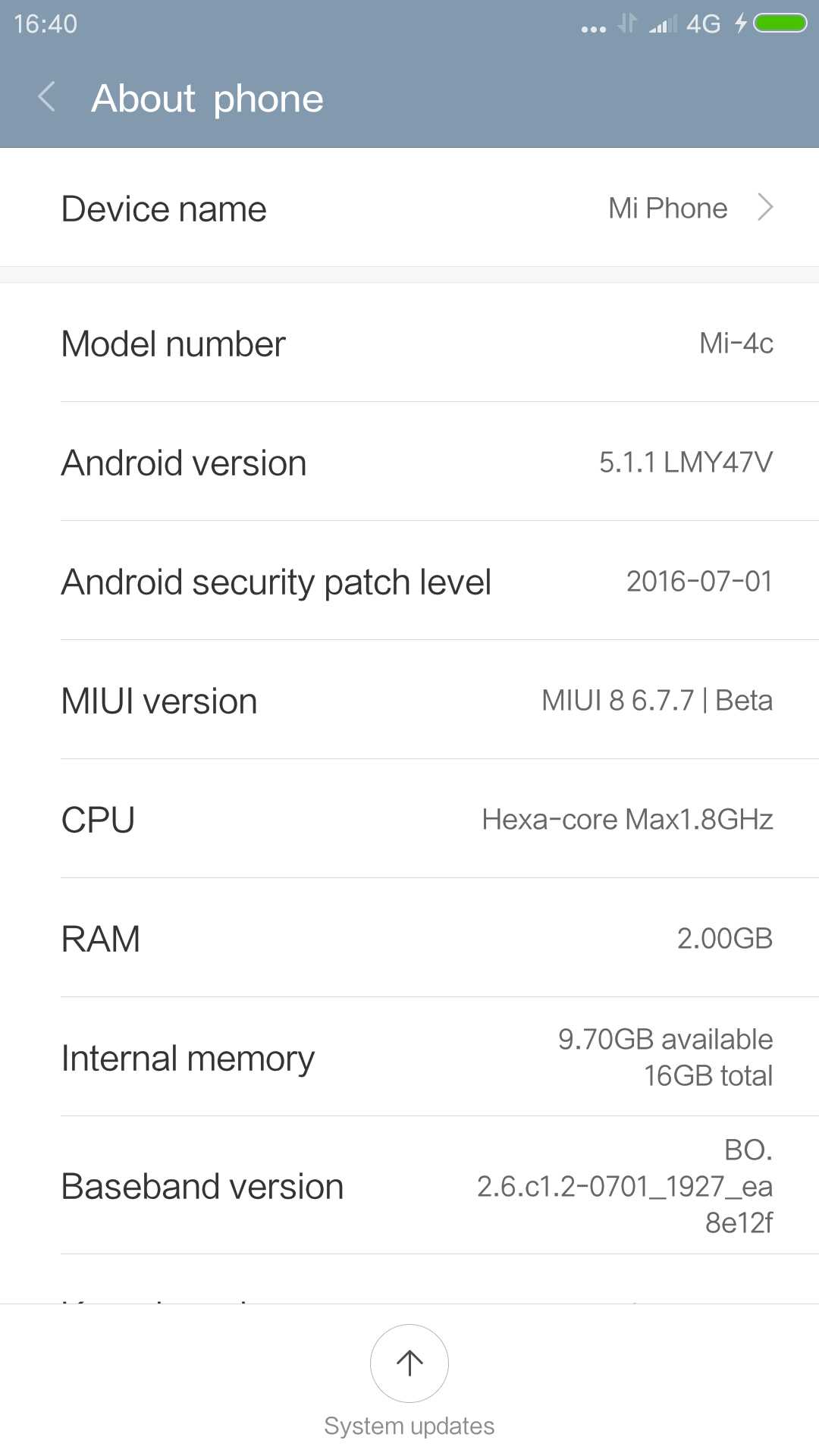

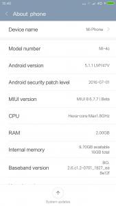

dimebag11 odpowiedział(a) na Zenderable temat w Tutoriale
Witam! Mam ten sam problem co część użytkowników forum, a mianowicie przy próbie odblokowania bootloadera przy 50 % pojawia mi się komunikat "Couldn't verify device Current account is different from the account info on the device". Mam tylko to jedno konto i jestem na nie zalogowany. Dostałem normalnie sms od Xiaomi, że mogę odblokowywać. Mam zainstalowane wszystkie sterowniki, MiFlashUnlock_1.1.0317.1_en, włączyłem też opcję Find your device jak sugerowano w wątku i telefon został zlokalizowany, ale to nie pomogło. Telefon to Xiaomi Mi4c, wersja Androida 5.1.1 LMY47V, wersja MIUI 8 6.7.7 Beta. Proszę o pomoc, bo już nie mam pojęcia w jaki sposób można odblokować ten telefon.- 8 662 odpowiedzi
