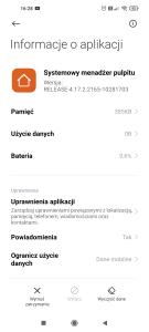

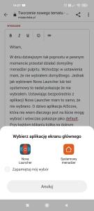

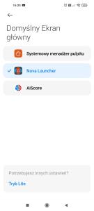

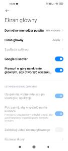

Witam, W dniu dzisiejszym tak poprostu w pewnym momencie przestał działać domyślny menadżer pulpitu. Wchodząc w ustawienia mam, że nie wybrałem domyślnego. Jednak jak wybieram Nova Launcher lub też systemowy to nadal pokazuje że nie wybrałem. Ustawiając bezpośrednio z aplikacji Nova Launcher mam to samo, że nie wybrano. O dziwo aplikacja AiScore, która nie wiem dlaczego jest na liście mogę wybrać i wówczas pokazuje jako default. Przy każdym klikaniu kółka na dolnym pasku androida wyskakuje mi wybór pulpitu co jest irytujące. Ktoś miał coś podobnego i wie jak rozwiązać ? Próbowałem również odinstalować aktualizacje dla systemowego menadżera ale nie było żadnej aktualizacji.
