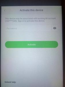

Osiągnięcia chestter88
  1. Witam. Postawiłem system od nowa. Mialem identyczna sytuacje gdzie poproszono mnie o kod smsa. Niestety kod pewnie został wysłany do posiadacza konta do ktorego jest przypisane urzadzenie bo na ekranie pojawilo sie ze urzadzenie jest juz przypisane do konta...ktorego ja nie jestem posiadaczemm. Po pominięciu tego kroku i ustawieniu wszystkiego zaraz po wejsciu na pulpit pojawila sie blokada ponownie.
  2. taka wiadomosc od nich dostalem Sorry to hear that, and we are sorry for the inconvenience, but since we replace the mainboard for a new one, we double check it, and of course in the unlikely case this have a Mi account associated, it’s really strange that when we checked the wifi and coverage ( doing a phone call) we don’t noticed this, because like you can see, is not possible activate the device if there is a Mi account, and we tested all the parameters, included wifi and coverage. ( attached is the intern worksheet of your device, where you can see all the parameters our staff test even in new mainboards ) So maybe you are confused with the Mi account, or there another Mi account in your home and you entered by wrong. Please double check this, and if you don’t get success, please contact us again to try to find the best solution
  3. Oni tego nie przewidzieli że może nastąpić taka sytuacja ? Teraz co, będą mi wymieniali płytę na "czystą" ? I znowu za wysyłkę prawie 50 zł trzeba będzie zapłacić a oni kosztów nie zwrócą ?
  4. Witam serdecznie. Mam problem. 3 tygodnie temu wysłałem mój telefon do Barcelony do serwisu xiaomi. Dziś dostałem go z powrotem. Została wymieniona płyta główna. Po włączeniu telefonu pojawił się komunikat że jest nowa wersja systemu. Więc ściągnąłem i zainstalowałem. Po 5 minutach pojawił się komunikat "this device is locked" po naciśnięciu "active" pojawił mi się ekran do wpisania hasła i aktywowania telefonu jak na poniższym zdjęciu. Niestety numer Mi Account który jest podany na wyświetlaczu nie należy do mnie, więc podając swoje hasło nie mogę aktywować telefonu bo MI ACCOUNT nie należy do mnie. Niestety nie wiem co teraz zrobić. Nie mogę wpisać innego numeru. Nie mogę aktywować i odblokować telefonu.
