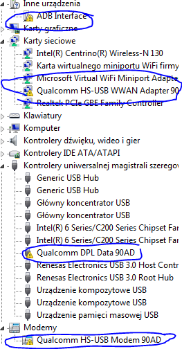

  3. Komputer widzi telefon tak jak powinno być ale tu kolejny problem adb nie widzi telefonu ani qpst manualnie tez nie widzi zadnego portu. Instalowałem sterowniki adb minimal adb wszystko z instrukcji. Teraz mam coś takiego.... Jakieś pomysły ? Wszędzie wykrzykniki

  5. Witam wszystkich razem i z osobna. Dziś napotkałem problem , mianowicie jak zawsze się bawiłem telefonem ale tym razem spotkało mnie najgorsze. Telefon zgubił imei..... Próbowałem miflasha lecz nic to nie dało. Potem próbowałem qpst ale nie widzi mojego telefonu zamiast QUALCOMM HS-USB DIAGNOSTICS 90AD mam qualcomm composite device 90AD Metoda z adb mi nie chce działać albo robie coś źle bo po wpisaniu adb shell wyskakuje no devices. i tu się zaczyna mój 2 problem. Nie mogę nic zrobić bo po 2 minutach wyskakuje mi urządzenie zablokowane a gdy podaję dobre hasło telefon mieli i mieli w nieskończoność. Odłączyłem telefon od konta mi przez miclouda ale dalej to samo. I teraz moje pytanie , czy da się to jakoś jeszcze naprawić w domowym zaciszu? A jeżeli nie to jaki koszt jest tego w micenter? I czy da sie to zrobić gdy nie mogę się zalogować na konto..... EDIT1 - lecę według tego poradnika (poniżej) jutro dam znać czy coś ruszyło
