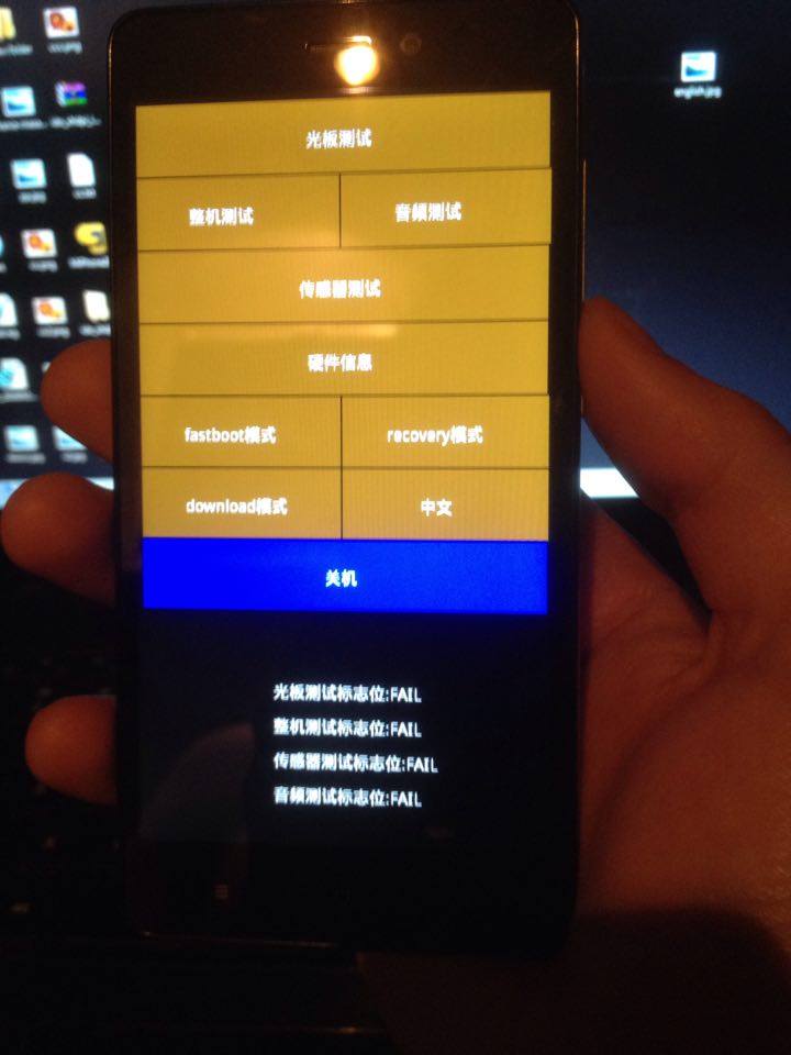

  8. I to właśnie pomogło, dzięki. Napotkałem niestety inny problem. Telefon po wejściu do fastboot (volume- przycisk wyłączania/włączania) pojawia się królik naprawiający robota przez parę sekund a później standardowy ekran ładowania i odpala się normalnie telefon. Jak wchodze przez tryb jak na screenie do fastboota to nic się nie dzieje. Ekran gaśnie na sekundę i z powrotem wyświetla się to samo (jak poniżej)
