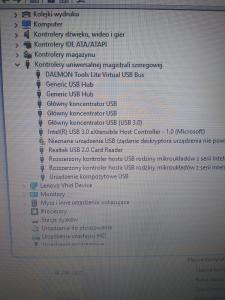

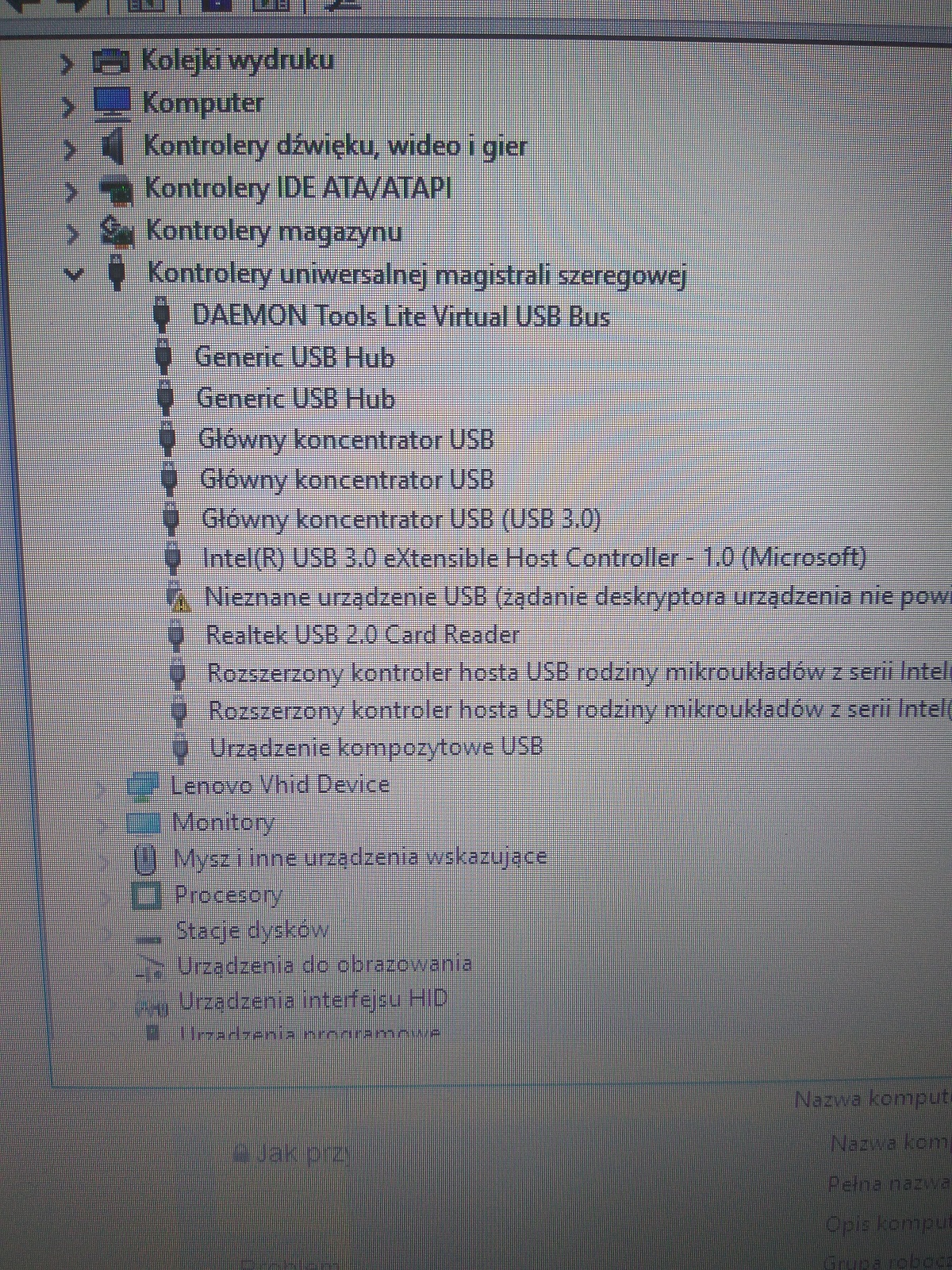

  4. Ok. Też kiedyś miałem taki problem. Musisz doprowadzić do tego żeby fon wykrywalo jako 9008. Robiłeś odinstalowanie sterowników? Stosowałes się do podstawowych zasad instalowania sterowników. Wyłączyłes podpis sterowników?
  5. Postępowałes z linku jaki wysłał Pawel978. Robiłeś dokładnie tak jak w linku. Usuwales linijkę? Daj dokładnie jakie błędy sypie.

  11. Tak robiłem restart, podłączałem do innego komputera, probowałem innego kabla. Ciagle ten sam problem.

  13. Witam Panowie mam mały problem odnośnie mojego XRN3pro (kenzo). Problem polega na tym iż po podłączeniu do komputera wyskakuje poniższy komunikat. Nie mogę się dostać w ogóle do pamieci urzadzenia, gdyż go nie wykrywa. Debugowanie włączone, ustawiowne w opcjach MPT jednak nic to nie daje. Dodatkowo przestało wykrywać kartę pamięci .Miałem zainstalowane MIUI Polska i na bieżąco aktualizowane. WIęc pomyślałem iż może to być wina systemu, więc przeflashowałem go do Global Stable, jednak nadal jest ten sam problem. Pytanie moje : 1 jesli nie wykrywa telefonu to winowajcą moze być port usb 2) jesli przestało wykrywać kartę SD to czy mogło uszkodzic się gniazdo(slot) . Dodam iż karty sim wykrywa ok. Z góry dzięki za odp.
