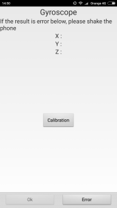

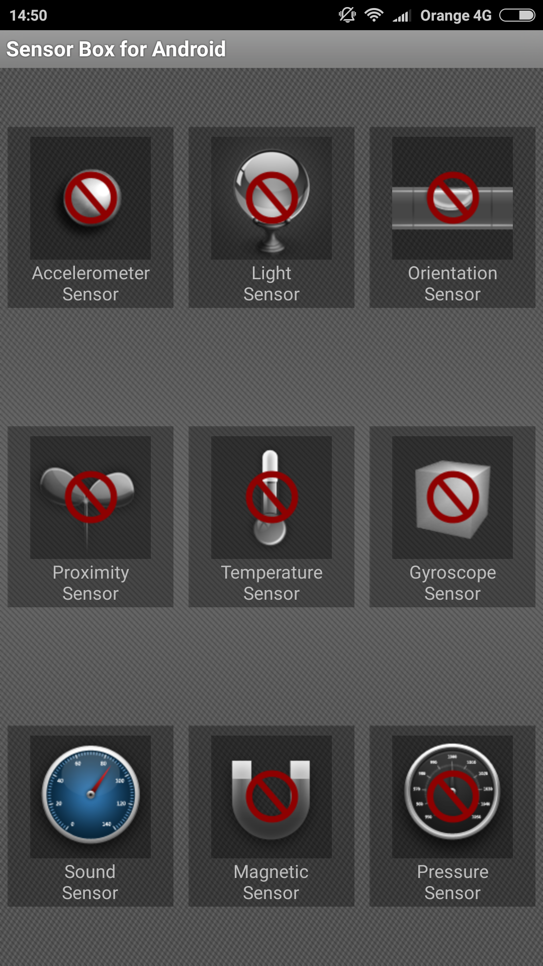

  1. Cześć, mam problem z sensorami. Nie działa auto obracanie, żyroskop, akcelerometr itd. Zmienianie romów, aktualizacje nic tutaj nie dają. Zauważyłem, że ludzie też zgłaszają takie objawy link Nie pomogło czyszczenie w TWRP ani instalacja starszego romu. W menu diagnostycznym wartości są na zero, nie da się niczego skalibrować bo nic się nie dzieję. Aplikacja Sensor Box pokazuję tak jakby wcale ich nie było. Aktualnie jestem na MIUI Global 7.3. Edit: Już sobie poradziłem, jakby ktoś miał taki sam problem wystarczy wgrać plik persist.img z romu fastboot.
